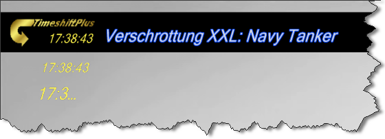

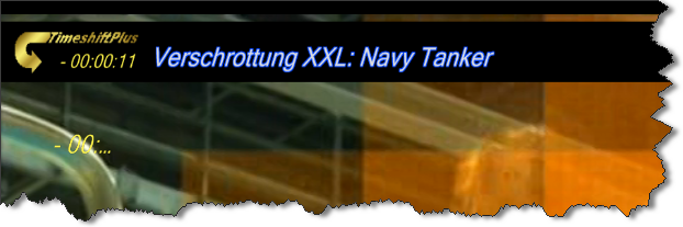

Hier mal zur Demonstration dieses unterschiedlichen Verhaltens 2 Bilder:
Das selbe OSD (also unveränderte Einstellungen) - nur zu verschiedenen Zeiten geschossen mit 3 Labels.
1. MS Sans Serif Kursiv 16 in 122x24
2. MS Sans Serif Kursiv 18 in 115x25
3. MS Sans Serif Kursiv 22 in 91x33
Auffallend
2. - Prinzip "Alles oder Nichts"
3. - Prinzip "Crop"

Also ich war der Meinung dass die nicht angezeigt werden wenn was mit der Höhe nicht stimmt.
Und wenn die Breite nicht stimmt wird der Text gekürzt.
Aber "- 00:00:11" und "17:38:43" sollten doch dieselbe Höhe haben?
Eben die Höhe, die der Fond "MS Sans Serif Kursiv 18" hat. Und "17:38:43" kommt in Label2 und "- 00:00:11" kommt nicht.
