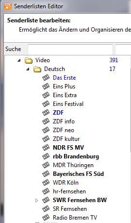

Ich habe nun die Sender im Senderlisten-Editor wie oben beschrieben umsortiert. Jedenfalls angefangen hab ich.
Nach dem Sortieren hatte ich 17 Sender im Ordner "Deutsch". (Bild 1)

Klicke mal einen Sender mit rechts an und dann und schaue was bei "Filter" und "Filtere aus" einen Haken davor hat und schalte das ggf. ab.
Danke.
Super, wie schnell mir bis jetzt hier geholfen wurde.
Ein Haken war vor Filter > Zeige AC3. Somit wurden nur die AC3 Sender angezeigt.
Mfg mawoas
