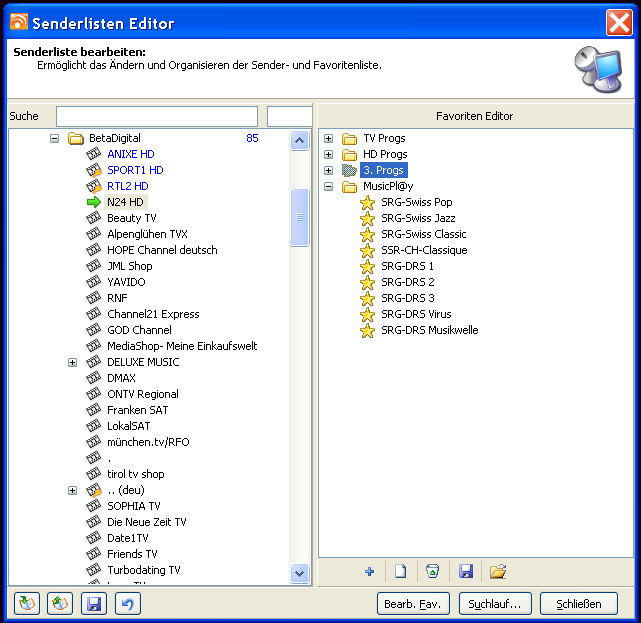

Tjod Posted February 28, 2012 Posted February 28, 2012 Ich würde empfehlen, am Anfang der Senderliste einen neuen Stammordner "Favoriten" anzulegen und da die wichtigen Sender reinzusortieren. http://de.DVBViewer.tv/wiki/Senderlisten_Editor#Senderliste_umgestalten Quote

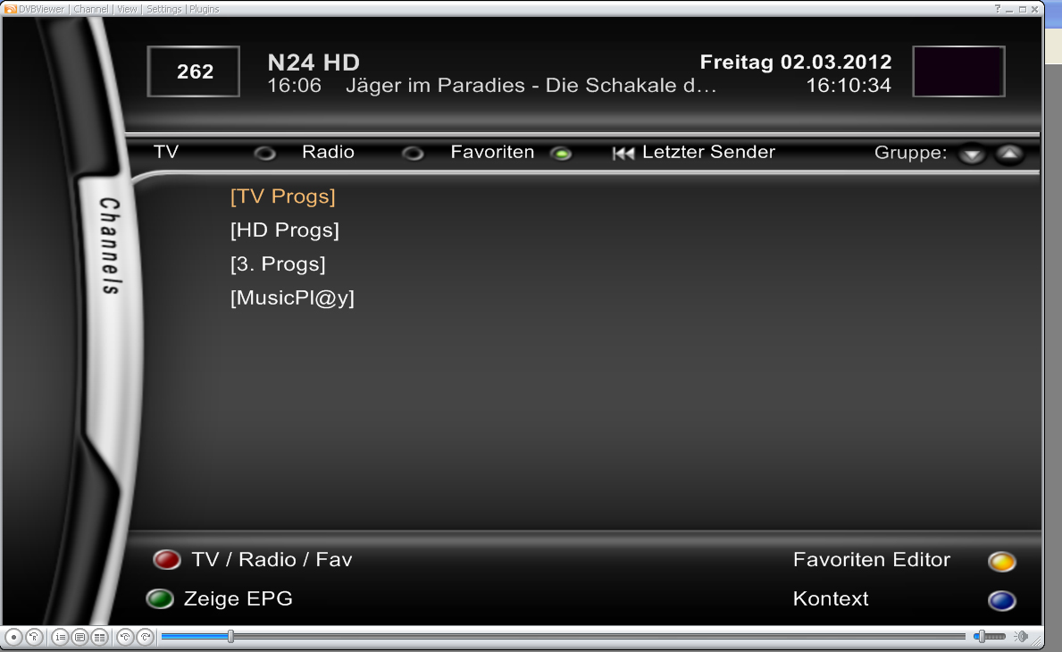

mague Posted April 28, 2012 Posted April 28, 2012 Hmm, stimmt, sieht echt sehr gut aus, leider nicht ganz so komfortabel wie in MEPP. Da kann ich verschiedene listen Anlegen (Sport, Sky, KD, Freundin, Eigene, HD) die ich per Links und Rechts einfach ansteuern kann, und dann in der Liste bin und bleibe. Zumal muss ich mich dringen mal mit den Plugins beschäftigen, auch das ist über den Extensions loader sooo einfach in Mepo. Aber wird schon ^^ Hi, aber man kann doch beliebig Ordner bei den Favoriten anlegen. Oder verstehe ich was falsch ? DVBViewer ->Sender->Senderlisten Editor. Dann unten Bearb.Fav. Die Ordner dort koennen dann ja Sport, Sky, HD, Freundin usw. heissen. Durch die kannst du dann in meinem plugin durchblaettern. Ich hab sogar noch extra Ordner fuer das zusaetzliche DVB-T Geraet. Was im DVBViewer nicht geht, ist den selben Sender in zwei oder mehr Ordner zu packen. Das macht auch kaum Sinn. Bei der Installation von Plugins hat es sich eingebuergert, das der Inhalt des Plugin zip die gleichen Verzeichnisse der DVBViewer Ordner enthaelt. Was in plugins is nach plugins kopieren. Was in OSDSkins ist nach OSDSkins. Fertig. Quote
