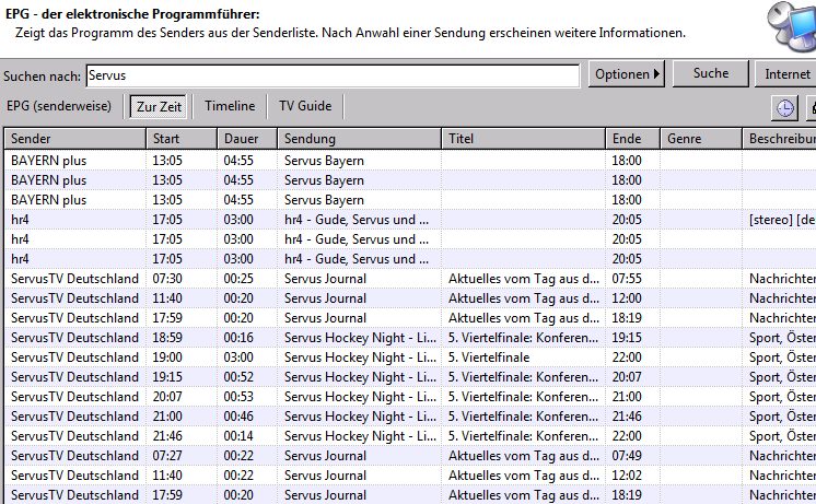

ich bekomme mein EPG vom Recording Service. Ja, es ist MediaHighway/Siehfern Info angehakt. Ist bei mir DVB-S und die Channelliste ist ein Blindscan mit Transedit aber ansonsten unveraendert. Ich hab diese einmal vor Weihnachten mit den Scanner des DVB Viewers aktualisiert.
Bei mir hat ServusTV seine eigene Gruppe und drin ist Servus TV Deutschland und Servus TV Österreich. HD hab ich nicht.

..dieser name taucht in meiner liste 4x auf. DVB-mässig sind es 4 verschiedene programme. Die reihenfolge der anzeige hängt vom ausgangspunkt in der kanalliste (was gerade geguckt wird) ab. Für DVB-C/T können natürlich von den betreibern ganz andere namen gewählt werden ;)
