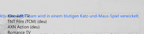

Ich will EPG wie in der Senderliste darstellen
Ich mach das ungefaehr so:
EPGID:= mychannels[CHNr,26] +  mychannels[CHNr,23] shl 16;
epgresult:= DVBViewer.EPGManager.GetAsArray(EPGID,Now,0,epgarray);
item.Labeltext[1] := epgarray[i,5];
item.Labeltext[2] := epgarray[i,6];
EPGList.AddItem(item);
Das tut soweit auch, aber lange strings wie z.B. epgarray[x,6] (Description) oder lange Filmtitel schiebt es mir nach links aus dem Listview Objekt.

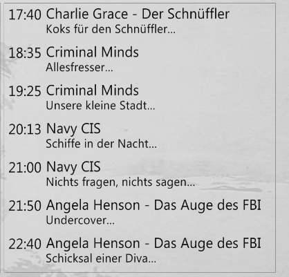

Problem ist zur Haelfte geloest. Ich hatte im Skineditor TextAlign auf center. Wenn Near, dann bricht es ordentlich um. Auch muss man item.Labeltext[3] befuellen. Ich hatte 3 ganrnicht im code.
Trotzdem schaffe ich es nicht mehr als zwei Zeilen untereinander darzustellen. Der Button sollte bei einer Schriftgroesse von 16 und einer Hoehe von 130px eigentlich gross genug sein.
X und Y offsets habe ich im Skineditor beachtet.
Mir wuerde es schon helfen wenn jemand bestaetigt oder dementiert das hier getrickts werden muss indem man Strings zusammenfuegt und/oder CRLF benutzt. Also z.B. Titel+'CRLF'+Subtitel. Ist ja kein Problem wenn dem so waere. Ich wills halt so konform wie nur moeglich machen.
