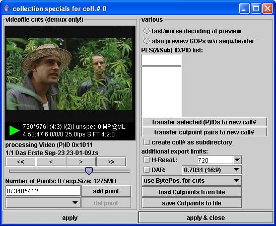

Damit werden einfach nur die Headerwerte überschrieben, also stell das mal wieder zurück und mach in der Dateiliste einen Rechtsklick auf Deine Aufnahme, im Kontextmenü 'open Cut/Specials..' und dann irgendwo rechts unten...

Mit ProjectX gehst Du in "Options -> Open VideoCut/Specials" und betätigst den Slider unter der Vorschau.
In Deinem Fall müßte dann am Anfang "720*576 (4:3)..." stehen, beim Film aber
"720*576 (16:9) ..."
Den Dich interessierenden Teil extrahierst Du dann mit dem Häkchen an bei "additional export limits -> DAR (und in der Auswahlbox: 0.7031 (16:9)"; dann noch "apply & close".
Dann wie gewohnt weiter; funktioniert aber nur, wenn (in diesem Fall) ein "echter", anamorphischer 16:9-Teil vorhanden ist ...

Ein echt guter Tipp. Doch wo verstellt man im TS-Player die Helligkeit? Nach dem Demux werden die Streifen auf jeden Fall mit hell. Ich vermute, es handelt sich nicht um richtiges 16:9, obwohl es im Fernsehprogramm so angegeben war.
Wenn ich nämlich die angesprochene Einstellung in Project X mache, bekomme ich kein Videofile, sprich, es gibt wohl keine echten 16:9 frames.
Somit hätte sich mein Problem in Luft aufgelöst.
Naja, ich werde bei den nächsten 16:9 Aufnahmen mal mehr drauf achten, was übertragen wird. :radscorpion:
Also per Satellit war alles in Ordnung, siehe unten. Wurde per DVB-T anders ausgestrahlt?
Vermutlich schon. Denn dies ist ein Bild von meiner Aufnahme.
Wenn es über Sat richtig war, sind dann hier in Braunschweig per DVB-T nur die falschen Header gesendet worden, oder der Film wirklich in 4:3?
Nein, das ist wirklich nur 4:3 bzw. Pseudo-16:9. Die wollten damit wohl Bandbreite sparen bei DVB-T.
