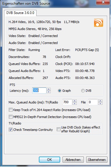

ich habe mit meiner neuen TV Karte ein paar Probleme.
Ich hatte bisher eine FloppyDTV in meinem Rechner, die mir jedoch Ärger mit meinem Firewire Chipsatz Probleme macht.
Nun habe ich eine TBS-6928 drin, die zwar funktioniert, in unregelmäßigen Abständen jedoch Discontinuities bekommt - und wenns ganz schlimm wird einen PCR/PTS Gap.
Das ist total unabhängig von Sender, Decoder usw. Manchmal dauerts nur 1-2 Minuten nach Start vom DVBViewer, manchmal 15 Minuten.
