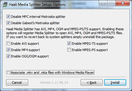

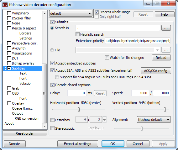

Hab mir die beiden Möglichkeiten angeguckt, wie das klappen soll und wegen der Hardwarebeschleunigung erstere gewählt, d.h. Haali Splitter und ffdshow installiert. FfdShow ist der aktive Decoder und in den ffdShow Videoeinstellungen sind "Subtitles", "Accept embedded subtitles" und "Accept SSA, --------------- and ASS2 subtitles" aktiviert. Trotzdem zeigt der DVBViewer keine Untertitelstreams an.

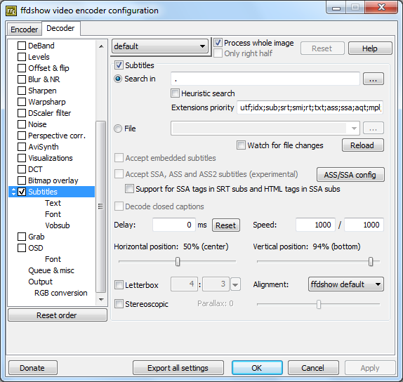

Komisch finde ich, dass bei der Videodekoder-Konfiguration obige Settings möglich sind, bei der VFW-Konfiguration jedoch die gleiche GUI kommt und "Accept embedded subtitles" und "Accept SSA, --------------- and ASS2 subtitles" ausgegraut sind?
wenn du DXVA mit UT möchtest solltest du den LAV Splitter und FFdShow(DXVA)installieren.

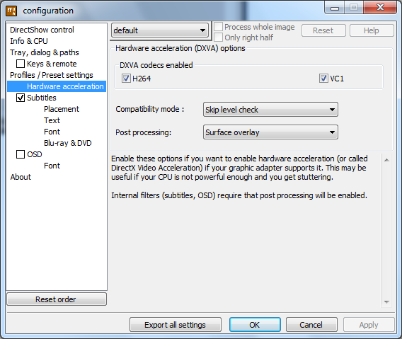

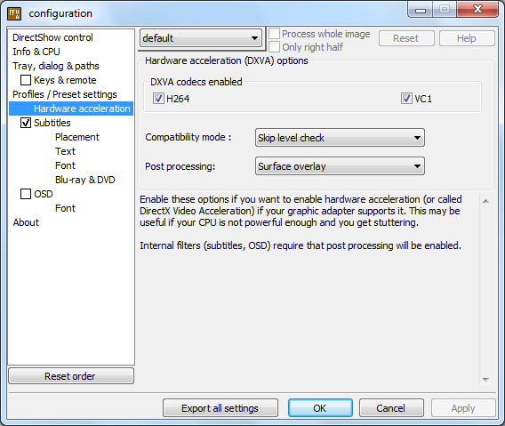

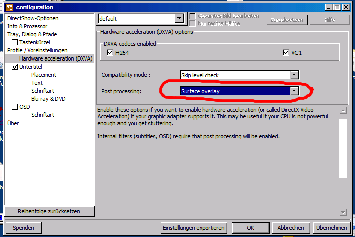

Wenn du ffdshow (ohne DXVA) nutzt, dann sollte es tun wie oben beschrieben. Wenn du ffdshow mit DXVA benutzt, dann musst du post processing unter Hardware acceleration anschalten.
Welche Version hast du da? Ich hab ffdshow und ffdshow tryouts ausprobiert, aber nirgendwo dieses Setting gefunden. Und ich dachte eigentlich, Postprocessing ginge mit DXVA nicht? Wie gesagt, für mich sind das böhmische Dörfer und ich wär froh, wenn sich mal jemand erbarmen könnte.
die Beta 7 vorne auf der Seite von ffdshow-tryout ist hoffnungslos veraltet. Nimm den aktuellesten SVN build
http://sourceforge.net/projects/ffdshow-tryout/files/SVN%20builds%20by%20clsid/generic%20builds/
Die 64bit ist hier, aber die wuerde ich mal nicht nehmen.
http://sourceforge.net/projects/ffdshow-tryout/files/SVN%20builds%20by%20clsid/64-bit%20builds/
In der SVN gibts dann auch DXVA.
Edit: Und du musst die DXVA.Video Dekoderkonfiguration nehmen. Findest du unter Start->ffdshow. In der generellen Konfiguration gibts die Hardwarebeschleunigung nicht.

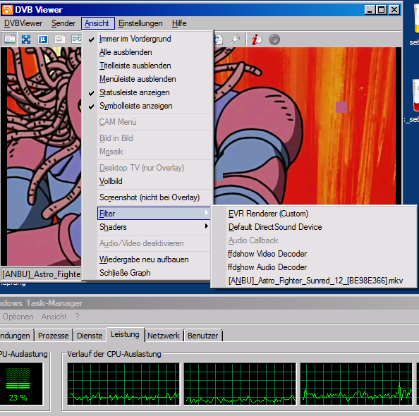

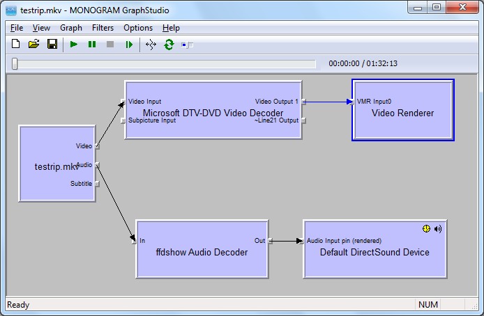

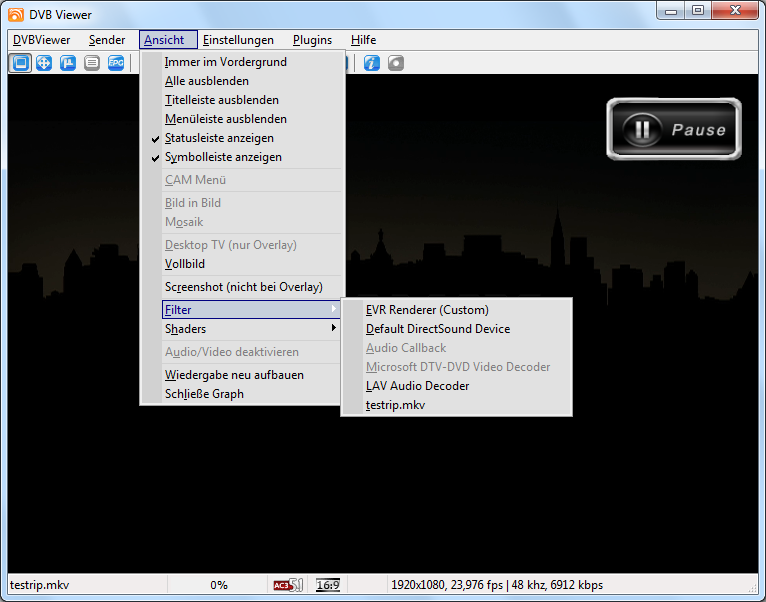

Was wird den angezeigt unter Ansicht->Filter ? Sollte so aussehen:
Spielt einen 720p MKV mit Untertiteln auf meinem Atom mit 18-22% Last

Ja, ist so wie bei dir eingestellt, Ansicht->Filter sieht aber so aus:
Problem ist, dass die Infos etwas widersprüchlich sind. Nehm ich nun den LAV Splitter oder den von Haali oder können beide installiert sein? Können PGS subs aus MKVs abgespielt werden, oder nicht?
Es wird der Microsoft codec und der LAV splitter benutzt.

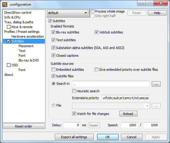

Hast du ffdshow unter DirectX eingestellt (erstes Bild oben) ? Evtl. auch nochmal den LAV splitter deinstallieren.
Ausserdem musst du Embedded Subtitles aktivieren.
Edited by mague
Mit dem oben abgebildeten Filtergraph kann es nicht funktionieren. Da ist der ffdshow Videodecoder überhaupt nicht vorhanden, und der Subtitle-Pin des Splitters nicht verbunden. Hast du ffsdhow überhaupt in den DVBViewer-Optionen als Videodecoder für H.264 eingestellt? Ist H.264 auf der Eigenschaftsseite des ffdshow Videodecoders -> Codecs als Format aktiviert? Solange ffdshow nicht als Videodecoder unter Ansicht -> Filter auftaucht, wird sich nichts tun.

Hast du ffdshow unter DirectX eingestellt (erstes Bild oben) ? Evtl. auch nochmal den LAV splitter deinstallieren. Ausserdem musst du Embedded Subtitles aktivieren.
- ja
- ist deinstalliert
- hatte ich nach dem Screenshot eingestellt, änderte aber nichts.

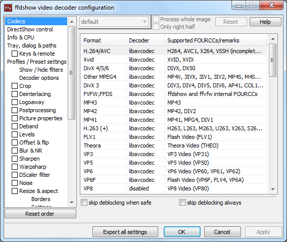

Ja. Ich hab nun überall ffdshow eingtragen und bekomme bei den Filters im DVBViewer auch ffdshow audio decoder angezeigt, nicht aber den video decoder.

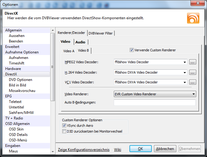

Laut Screenshot bei Video B. Auch bei Video A? Die Video B-Einstellungen werden nur wirksam, wenn du manuell Einstellungen -> Video-Ausgabe B wählst, oder unter Auto B-Bedingungen eine Bedingung einträgst, für die die Einstellung gültig sein soll. ".mkv" (ohne Anführungsstriche) böte sich an.

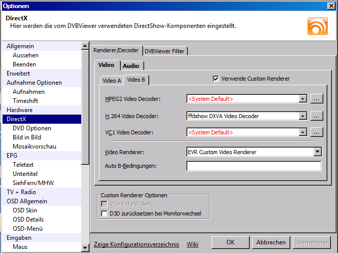

In deinem ersten Bild ist ffdshow dxva eingetragen unter Directx im DVBViewer. Tausch die gegen ffdshow (ohne DXVA in Namen) aus. Bei laufendem DVBViewer noch unter Einstellungen Video B anhaken. Das kannst du auch auf der FB anlernen oder wie Griga schreibt als Bedingung festlegen. Dann sollte es doch endlich tun. Alle anderen Konfigs sehen gut aus.
Ja, das hatte ich gemacht, B ist angehakt.
Also DXVA war nicht moeglich. In deinem ersten Bild ist ffdshow dxva eingetragen unter Directx im DVBViewer. Tausch die gegen ffdshow (ohne DXVA in Namen) aus.
Hab ich gemacht und nun klappt es auch mit den MKV Untertiteln. Danke dafür! Allerdings geht mein boxed Athlon II x2 270 (3,4 Ghz) auf 80% Last und ca. 58° C rauf. Der Gehäuselüfter ist momentan abgeklemmt, weil er so laut ist und eigentlich sollte DXVA ja dafür sorgen, dass die GPU die HD-Wiedergabe übernimmt. Ich hab DXVA2 auch im XBMC angehakt, ändert aber auch nichts.

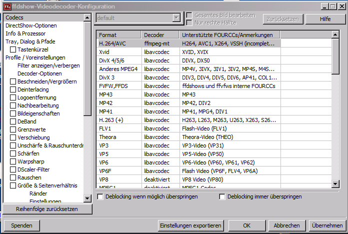

stell noch h.264 von libavcodec auf ffmpeg-mt. Das wird vielleicht etwas Last wegnehmen..
Mehr ist dann nicht mehr drin. Es wird behauptet dxva mit sub tut, aber ich kanns nicht reproduzieren. Also warten auf eine neuere ffdshow Version. Von Pabst gibts super leise Luefter..
Mh, da hab ich bei mir nur libavcodec or disabled. Abgesehen davon, sollte dxva doch zumindest ohne subs funktionieren, oder? Da ist die Last aber genauso hoch.

Eingerichtet wie im wiki beschrieben (surface overlay in ffdshow dxva aktivieren usw.)!
