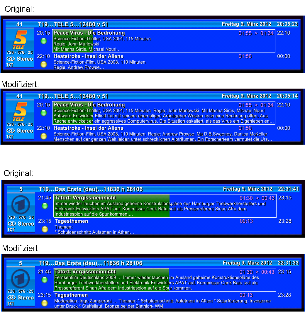

Im Mini-EPG modifizierte Sendungsbeschreibungen anzeigen
mit folgendem Eintrag im channelchange.vbs werden die Sendungsbeschreibungen etwas abgeändert im MiniEPG angezeigt.

Leider hält die Änderung nur ca. 10 Sekunden an, dann werden wieder die Original-Beschreibungen angezeigt.
Weiß eventuell wer eine Möglichkeit, wo ich diese Prozedur sonst einbauen, oder wie ich das sonst machen könnte, damit immer die modifizierten Beschreibungen im Mini-EPG angezeigt werden?
Gibt es vielleicht die Möglichkeit, diese Umwandlungsfunktion irgendwie im OSD-Skin aufzurufen bzw. einzubauen?

PS: Anbei zwei MiniEPG-Beispiele (Vergleich "Original" zu "Modifiziert")
