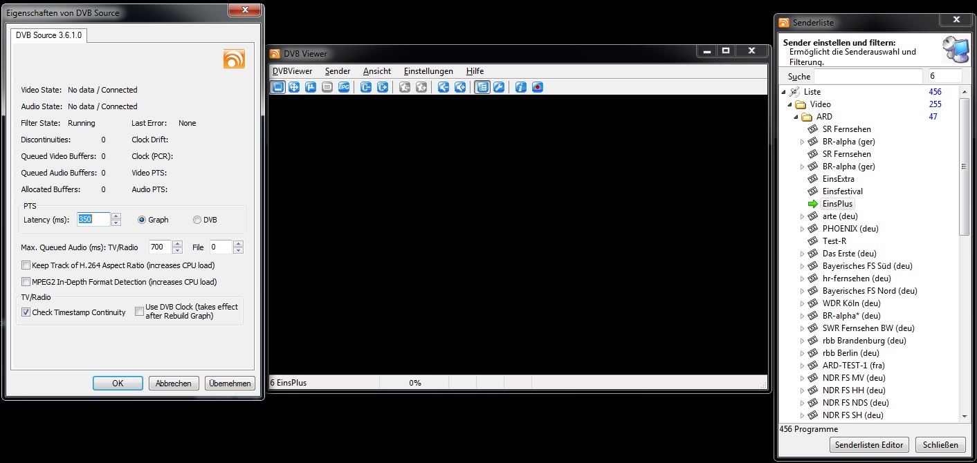

Tjod Posted March 16, 2012 Posted March 16, 2012 Hast du nach dem Update neu nach Hardware suchen lassen? http://de.DVBViewer.tv/wiki/Optionen_Hardware#Suche_Ger.C3.A4te Was wird unter Ansicht > Filter > DVB Source angezeigt wenn kein Bild kommt? http://www.DVBViewer.com/griga/DVBSource%20D/DVBSource.html Am besten 3-4 mal den DVBViewer über Startmenü > Programme > DVBViewer > Support > Debug Mode starten und versuchen einen Sender einzustellen oder einen Sendersuchlauf zu machen. Werden Sender gefunden? Und dann nochmal ein support.zip erstellen eventuell findet man im debug.log irgend was. Quote
dasgunn Posted March 16, 2012 Author Posted March 16, 2012 (edited) Hast du nach dem Update neu nach Hardware suchen lassen? http://de.DVBViewer.tv/wiki/Optionen_Hardware#Suche_Ger.C3.A4te Hat leider nichts gebracht. Ich habe sogar die beide Geräte deinstalliert (aus der Liste gelöscht) und neu suchen bzw. finden lassen. Was wird unter Ansicht > Filter > DVB Source angezeigt wenn kein Bild kommt? http://www.DVBViewer.com/griga/DVBSource%20D/DVBSource.html Screenshot ist im Anhang. Am besten 3-4 mal den DVBViewer über Startmenü > Programme > DVBViewer > Support > Debug Mode starten und versuchen einen Sender einzustellen oder einen Sendersuchlauf zu machen. Werden Sender gefunden? Und dann nochmal ein support.zip erstellen eventuell findet man im debug.log irgendwas. Support.zip ist im Anhang. Nach dem zweiten Start war das Bild wieder da, nach einem Senderwechsel allerdings wieder weg. Auch beim dritten Start war kein Bild und Ton. Ich hoffe ihr könnt mir einen Tipp geben. support2.zip Edited March 16, 2012 by dasgunn Quote
guenti51 Posted March 16, 2012 Posted March 16, 2012 CyberLink Video Decoder (PDVD10) V1.0.0.1930: 00200000 --> Hier mal den Merit erhöhen auf mindestens 00600000 EVR Custom Renderer verwenden. http://de.DVBViewer.tv/wiki/Optionen_DirectX http://www.DVBViewer.com/griga/DirectShow.html#DirectShow Immer unter Ansicht--> Filter prüfen, welche Filter gerade wirklich im Einsatz sind !!! Quote
Tjod Posted March 16, 2012 Posted March 16, 2012 Probiere es mal mit Erzwinge Auto Modulation http://de.DVBViewer.tv/wiki/Optionen_Hardware#Erzwinge_Auto_Modulation Quote
