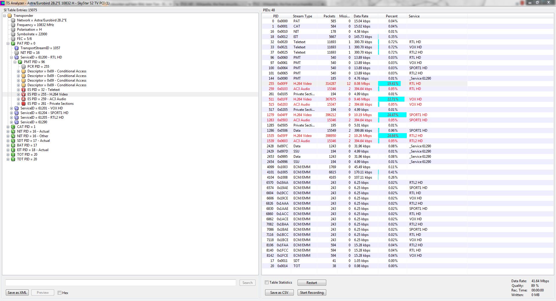

Sendersuchlauf: Geht. Allerdings werden irgendwie die beiden von mir angepeilten Satelliten trotz unterschiedlicher DiSEqC-Einstellungen durcheinander geschmissen. (Edit: Wie in dem Header zu lesen)
Analyze: Das selbe wie oben. Da ich zwischen ordentlichen und unordentlichen Werten nicht unterscheiden kann, habe ich in den Anhang mal ein Bild eingefügt.
Preview: Das selbe wie oben.

..und was soll das im klartext heissen? Welche satelliten? Der screenshot von astra 19E wäre ok, aber du hast 28E getuned. Anscheinend stimmen deine diseqc-einstellungen nicht oder die karte wird nicht richtig erkannt. Laut setup hast du versucht, als letzten sender ITV2 von astra 28E zu tunen. Mit solchen beschreibungen lässt sich jedenfalls wenig anfangen. Und die trittbrettfahrermethode hilft auch nicht. Der eine hat kein bezin mehr und der andere eine kolbenfresser. Beide können nicht mehr fahren..
Heißt: Ich habe Astra 19°E auf A/A und Astra 28.2°E auf B/B und bin monatelange damit gut gefahren, auch mein LED-TV im Wohnzimmer läuft damit noch. Allerdings bekomme ich in TransEdit unter den beiden Einstellungen dieselben Werte angezeigt. Hoffe ist somit klarer geworden.
