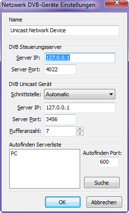

Tjod Posted April 10, 2012 Posted April 10, 2012 Ups sorry hatte irgendwie die Falsche in die Falsche Datei geguckt. Du hast da doch noch mehr Ports verstellt. Ich gehe davon aus du hast jetzt kein Ports mehr seit dem letzten support.zip Verstellt. Im DVBViewer unter Optionen > Hardware > Unicast Device > Einstellungen sollte es so aussehen (bis auf Autofinden...): Der Webinterface Port hat das nichts zu suchen und der verursacht die Probleme.
RealSkyMaster Posted April 10, 2012 Author Posted April 10, 2012 Mhhhhhhhhhhhh............ Kraaass nicht war , wie ich sagte bei so viel durcheiander verliert mann schnell den überblick :-) Also ich habe dein Rat nun befolgt.... Ich habe nun nochmal alles überarbeitet......... DVB-Derver an......Ein Port zugewisen...... im Viewer denPort angeglichen....ZACk viewer läuft Webserver andere Ports zugewisen...über die Ports das Interface aufgefrufen...zack Läuft.. Es war in der tat eine verwechslung der Ports, habe in Viewer den Port von WebServer eingetragen *schäm* Ja woll soll ich sagen im Internen Netwerk den Viewer getestet rennt auf allen Clienten..... über DynDNS denWebserver angesteuert ( über UMTS ) zack Rennt...... Hey das ist nicht fair, nun wo alles rennt kann ich ja gar nicht mehr meckern *fettgrins* Nun muss ich nur noch schauen wie ich auf allen Clienten meine Favoritten bekomme. Web unterstützt das ja leider nicht..... und wie ich mein PayTv rüberbekomme, aber das disutieren wir hier lieber nicht ;-) Wie auch immer , das Problem ist gelöst...es war der Wald voller Bäume.... und Tjod hat ein Weg in die Bäume gefällt ( damit ich wieder den Weg erkennen kann ) dafür ein großes Danke schön.............
