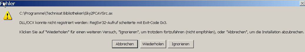

Hallo nochmal ein Nachtrag hierzu,
ich habe versucht die Technisat Bibliotheken v.4.6.0.9999 zu installieren.
Da erscheinet eine Fehlermeldung wie als Datei hier beigefügt.
Was ist damit anzufangen ?
Gruß, hardy05
Ist die Karte im Gerätemanager fehlerfrei vorhanden und funktioniert mit der original Software?
Ohne installierte TechniSat-Software bzw. ausgeführtes Setup läuft nichts. Hast du es mit Administrator-Rechten gestartet?
Mit einer solchen Fehlermeldung bei der Installation hatte ich früher auch mal zu kämpfen. Vor allem löschte das Setup sämtliche installierte Dateien wieder, wenn ich die Meldung wegklickte. Geholfen hat folgender Trick:
Wenn die Fehlermeldung erscheint, den vom Setup angelegten Ordner Programme\TechniSat DVB an einen anderen Ort kopieren (z.B. Desktop). Dann die Meldung wegklicken, Setup beenden, falls es das nicht von alleine tut, und den Ordner wieder an seinen ursprünglichen Ort verschieben.
Abschließend mit dem Radlight Filter Manager die Datei Programme\TechniSat DVB\bin\Sky2PCAVSrc.ax im System registrieren (Register-Button). Erfordert Admin-Rechte. Danach sollte der DVBViewer funktionieren.
