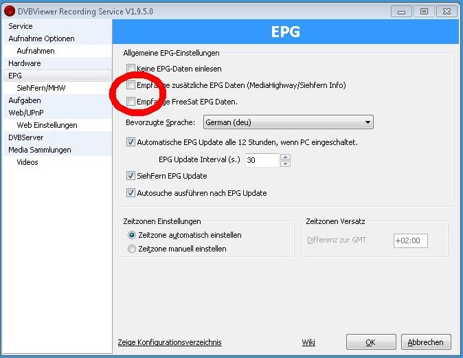

Thomas2010-123 Posted April 18, 2012 Posted April 18, 2012 Hi, wie ich weiter oben schon angemerkt hatte hing sich der Dienst bei mir auch weg. Seit ich im Recording Service unter EPG die Haken bei "Empfange FreeSat EPG Daten" und bei "SieFern EPG Update" rausgenommen habe, hat sich der Dienst bei mir nicht mehr aufgehängt. Gruß Thomas
xs6 Posted April 18, 2012 Author Posted April 18, 2012 Moin... das werde ich mal testen. Habe das beides mal abgewählt. tnx4info xs6

xs6 Posted April 21, 2012 Author Posted April 21, 2012 Moin... die beiden Haken habe ich beim EPG raus genommen, bisher ist RS immer erreichbar gewesen. mfg xs6
