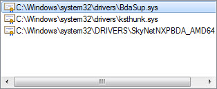

Zusatzinfo was ich noch rausgefunden habe:
Wenn ich den DVBViewer starte initialisiert er ja erstmal alles und danach kommt mein schwarzes Bild. wenn ich aber in Win7 mit der Maus unten auf die Taskleiste gehe und das kleine vorschau Fenster auftaucht steht da immer noch drin "initializing OSD"
Habe auch testhalber mal den DVBViewer TE installiert der bei der Karte dabei war. Er gab mir als Fehlermeldung dass kein DVB-Gerät verfügbar ist...
Vermutung: irgendwas stimmt mit den Treibern für die DVB Karte nicht, habe ich hab schon die Karte deinstalliert (incl. Treiber löschen) und neu erkennen lassen, nichts geholfen
Edit: Ja, selbe Fehlermeldungen wie zuvor
Edit2: gerade mal ProgDVB installiert, da geht alles einwandfrei :( muss doch an irgendwas anderem hängen, Treiber scheinen OK
