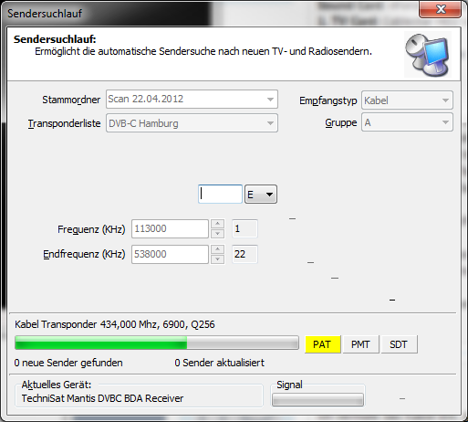

ich habe das Problem, dass ich beim Sendersuchlauf keine Sender finden kann. Angeblich hat er laut der Anzeige kein Signal, siehe dazu auch den angehängten Screenshot. Das Ergebnis bei jedem Sendersuchlauf war bisher, dass er 0 Sender gefunden hat.

..bitte einen support.zip und update erstmal auf auf eine aktuelle DVBViewer-version. Wir haben mittlerweile > 4.9
Ev. mal einen blindscan mit TransEdit (aus dem mitgliederbereich) machen..
