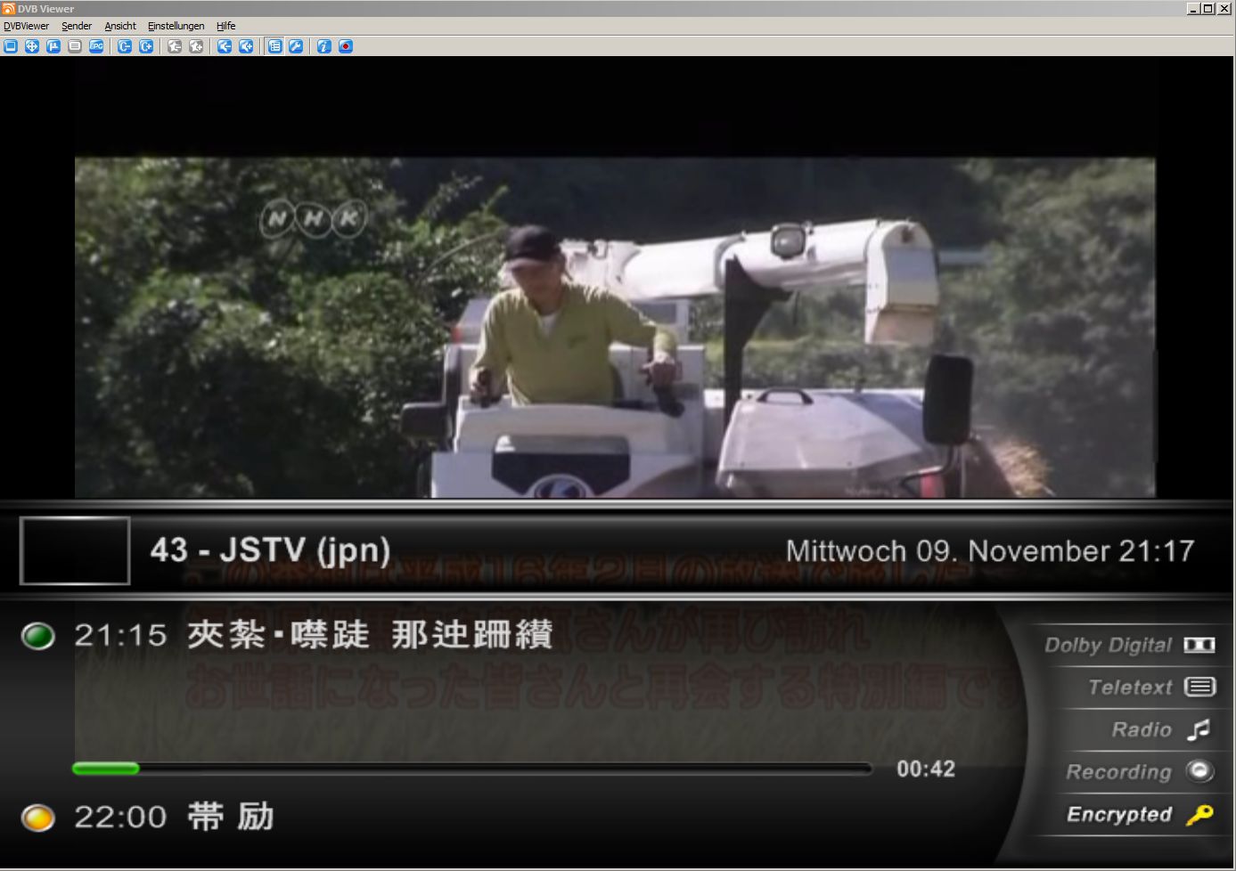

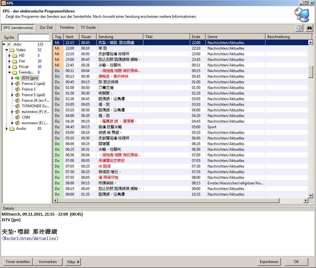

afjap Posted April 23, 2012 Posted April 23, 2012 (edited) Leider funktioniert die Darstellung der japanischen Schriftzeichen im EPG bei mir nicht. (Der Versuche eine Datei aufzunehmen und den Dateinamen aus dem EPG zu generieren, erzeugt auch keine korrekte Zeichenwiedergabe) Der Effekt bestand schon bei Version 4.9.5.0, ist leider in der aktuellen Version 4.9.6.11 immer noch vorhanden. Statt der korrekten japanischen Zeichen werden unzusammenhängende chinesische Zeichen dargestellt. So zum Beispiel: Folgende Zeichen sind im EPG angegeben: 赴纃緕粤齦鈬 (hat im Japanischen keine Bedeutung) Richtig wäre: 美男(イケメン)ですね〈終〉 Oder ein weiteres Beispiel aus EPG: 囂辣纈・囈鱚續 (völlig wirre Zeichen) Richtig wäre der folgende Sendungstitel: 世界ふれあい街歩き Ich habe ein paar Bilder meiner Originalmeldung an die Entwickler vom letzten Jahr angehängt. Damals habe ich auch einen Kanaldump der EIT, PAT und PMT Tabellen mit transedit erstellt, der allerdings mit 1244 kb zu lang ist, um hier angehängt zu werden, aber vielleicht reichen ja auch die Screenshots. Ob der Fehler im Programm, beim Provider (oder eventuell bei mir) liegt wäre schonmal eine Hilfe. Im Endeffekt würde mir auch eine manuelle Codeumschaltung reichen. Da aber auch die Übertragung in die Filenamen hakt, vermute ich stark einen verdeckten Programierfehler aufgrund impliziter Typkonvertierung oder ähnlichem (ob beim DVBViewer oder dem Provider, der den Sender ins Kabelnetz stellt kann ich nicht beurteilen). Eine Auswertung des Header Dumps könnte da Aufschluß geben, ist aber wohl noch nicht erfolgt. Für Hilfe, die EPG Daten korrekt anzuzeigen, wäre ich dankbar. Edit: Mißverständliche Stellen deutlicher ausformuliert, Rechtschreibfehler korrigiert. support.zip Edited April 25, 2012 by afjap Quote

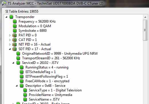

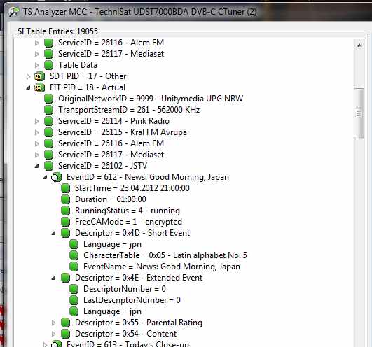

Griga Posted April 23, 2012 Posted April 23, 2012 Leider funktioniert die Darstellung der japanischen Schriftzeichen im EPG und damit die Übernahme in die Aufnahmedatei bei mir nicht. Wie sieht die Darstellung der EPG-Daten im TransEdit Analyzer aus? Bitte dazu die aktuelle Version verwenden (3.8.4) und den EIT-Zweig in der Baumansicht ausklappen. Was wird dort als Zeichensatz-Information angegeben (Eintrag über dem Text, falls vorhanden)? Um welchen Anbieter handelt es sich? Wird gemäß der japanischen ISDB-Norm gesendet, oder ist es DVB-C/T nach der europäischen DVB-Norm? der allerdings mit 1244 kb zu lang ist, um hier angehängt zu werden Du erhälst gleich eine PM. Quote

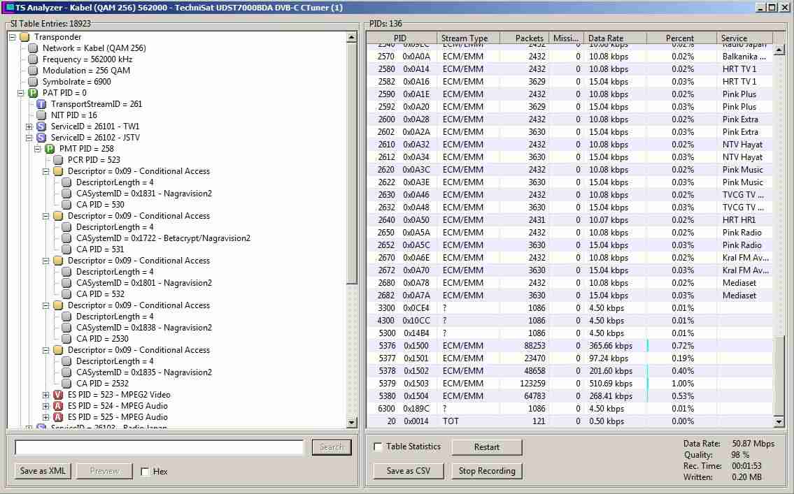

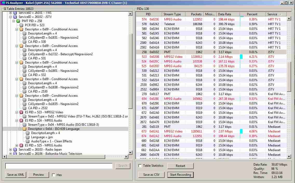

afjap Posted April 23, 2012 Author Posted April 23, 2012 @Griga EIT-Daten ausgeklappt und Zeichen wie im Screenshot "falsch" PMT rechts im Fenster angeklickt und einige Pakete aufgezeichnet (als Zip) angehängt. Zu den Normen kann ich nichts sagen. Es ist eine Einspeisung ins Unitymedia-Kabel und es wird über DVB-C empfangen. Kabel (QAM 256) 402 04-23 22-54-54.zip Quote
Lars_MQ Posted April 23, 2012 Posted April 23, 2012 Gut wir müssen das etwas anders machen. Schau mal bitte hier: http://www.DVBViewer.tv/forum/topic/34822-non-ansi-chars-in-epg-channelnames/ Folge den instruktionen dort und nimm bitte nochmal eine 30 sekunden sequenz auf und poste sie bitte nochmal als zip. Die 256 kb grenze kannst Du ignorieren und zip reicht zum komprimieren. Quote

afjap Posted April 23, 2012 Author Posted April 23, 2012 Der Short Event Descriptor sagt ja "Latin alphabet No.5" und die TranseditML Version macht es ja auch korrekt. Der Zeichensatz muß ja nicht unbedingt mit der Sprache kongruent gehen, es gibt ja fast in jede Richtung Transkriptionssysteme. Warum zeigt denn diese Beta-Version die "richtigen" Zeichen? Quote
Lars_MQ Posted April 23, 2012 Posted April 23, 2012 Weil sie japanisch noch nicht versteht. Das problem dabei ist, die sender legen den standard manchmal sehr grosszügig aus. Als wir den japanischen decoder einbauten, hatten wir diverse samples, die sich nur an der sprachangabe "jpn" festmachen liessen. D.h. es gab keine einheitliche "markierung", die die Daten als japanisches EPG auswiesen. Letztendlich ist das bei Dir Schlamperei von unimedia. Normalerweise müssten sie gemäß der spezifikationen die sprache "eng" angeben, da sich die sprache nicht auf den inhalt des senders sondern auf den speziellen descriptor bezieht. Wir haben jetzt den schwarzen peter und müssen sehen, wie wir das vereinbaren, ohne dass irgendwas dabei schief läuft. Quote

Griga Posted April 24, 2012 Posted April 24, 2012 Ergebnis der Analyse: Es lässt sich eine bessere Unterscheidung treffen, die diesen Fall richtig behandelt. Sie beruht im wesentlichen darauf, dass DVB und ISDB verschiedene Steuerzeichen (ohne Überschneidung) für die Zeichensatzwahl verwenden. Wenn das Steuerzeichen für Latin No. 5 am Anfang steht, kann es nicht ISDB sein, auch wenn die Sprachkennung jpn ist. @Lars: Programmtechnische Details kommen per Mail... DVB und ISDB lassen sich jedoch nicht perfekt auseinanderhalten, da es oft genug Strings ohne verwertbare Sprachinformation und Zeichensatzkennung gibt. Letztendlich wird nur bleiben, eine manuelle Konfigurationsmöglichkeit für japanisches und zusätzlich lateinamerikanisches ISDB vorzusehen. Bemerkenswert in dem Sample sind noch die Extended Event Deskriptoren für Pink Extra in der EIT. Zunächst dachte ich, ein Bug in TransEdit verursacht den angezeigten Schrott, aber ein manuelles Parsen im Hex-Editor zeigte, dass die Deskriptoren einfach syntaktisch falsch gesendet werden Quote
