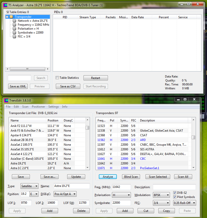

Die FEC in deinem Export ist falsch (2/3). In deinem Screenshot kann man die richtige sehen.
Korrektur: Wahrscheinlich ist sie richtig, aber sie lässt sich nicht wie in dem Export notiert in die Transponderliste übertragen, da verschiedene Zuordnung.

..ich könnte jetzt natürlich behaupten, dass sich die FEC geändert hat, aber wahrscheinlich habe ich nur einen der anderen trasnponder falsch kopiert ;) Mir war nur ausser der frequenz der unterschiedliche roll-off (0.20) aufgefallen.
Genau diesen Transponder hab ich gesucht. Komisch wenn ich den Transponder Scanne findet er nichts, aber wenn ich diese Ini nehme und in meine Kanal Liste einarbeite/einfüge, findet er die Sender...
Also ich bekomme den TP gar nicht rein :unsure: Mach ich was falsch ?
Edited by FairyCosmo
pilot smybols aus, 0,2 roll-off
..der roll-off faktor spielt mit sicherheit keine rolle beim tunen. Dem treiber dürfte es ziemlich egal sein, was dort steht. Bei dvb-s ist roll-off immer 0.35 und bei dvb-s2 steht der faktor sowieso im header. Bei pilot erwartet nicht standardgemässe hardware/treiber allerdings mitunter hilfestellung :rolleyes:

Nach der Netto-datenrate, die man auf @Derricks Bild sieht, sollte der Transponder mit Pilot-Symbols sein. Das würde auch der überwiegenden Praxis auf Astra 19°Ost entsprechen: QPSK-Transponder ohne Pilot und 8PSK-Transponder mit Pilot.
(geht natürlich auch anders)
Aber das diese Einstellungen für die Technotrend-Karte von @FairyCosmo eine Auswirkung haben, glaube ich eher nicht.
Edited by gwr
Pilot Symbols ein ist richtig. Meine Hauppauge Nova S2 ist in der Hinsicht unbestechlich :)
