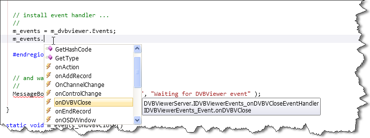

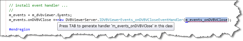

Und hier nochmal Auszugsweise demonstriert wie einfach das Hinzufügen eines Ereignishandlers ist.
Man gibt ein:
m_events.
dann erscheint dies
nach auswahl eines Ereignisses (hier onDVBVClose) wird automatisch ergänzt:
Jetzt TAB eingeben:
und nochmal TAB
erzeugt ein Handler template
Nach Gusto mit Inhalt füllen. Et voila!
