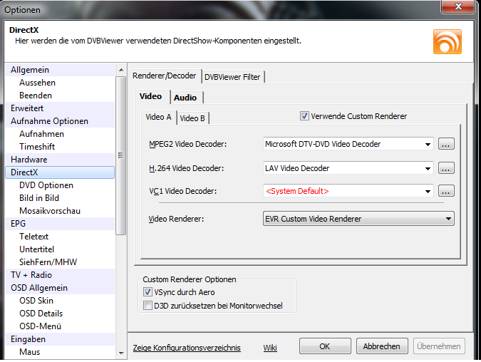

5) ok, die scheinen ja dabei zu sein. Soll ich dann unter Video alle Select-Felder auf LAV stellen (siehe screenshot)?
Muss man in LAV selbt etwas einstellen? Unter Windows Startmenu gibt es bei mi LAV Filters mit Audio- und Video Konfiguration etc.

Inzwischen habe ich alles wie auf dem Screenshot oben, nur bei MPEG2 habe ich nun MainConcept drin (mit TE mitgeliefert), weil hier die SD Sender am besten rüber kommen. Das bild "flackert" nicht an den Kanten

Richtig erkannt. Du stellst im Dropdown-Menü die jeweiligen Decoder ein. Konfigurieren muss man bei den LAV Decodern nicht besonders viel.
Bei Video:
Unter Hardware Acceleration muss auf jeden Fall etwas eingestellt werden, ideal wäre NVIDIA CUVID, ansonsten DXVA2 (nativ). Einen Haken bei Use Stream Aspect Ratio habe ich auch noch gesetzt. RGB Output levels habe ich auf PC stehen, das hängt vom ausgebenden Bildschirm ab.
Bei Audio:
Auto A/V Sync correction sollte aktiviert sein. In den DirectX Optionen ist VSync durch Aero ja bereits aktiviert.
Das war's auch schon.

Hab nun LAV und MainConcept für SD
