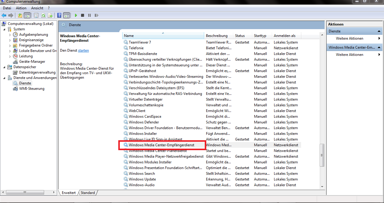

Bei dir läuft der Empfängerdienst vom Mediacenter im Hintergrund, den gilt es mal abzuschalten.
Start > rechtsklick auf Computer > Verwalten.
Den Rest dem Screenshot ennehmen

Empfängerdienst vom Mediacenter wurde heute von mir als Notlösung mal gestartet um zu sehen ob es mit dem Windows Media Center klappt.
Das deaktivieren bringt auch kein Bild beim Senderwechsel :(
