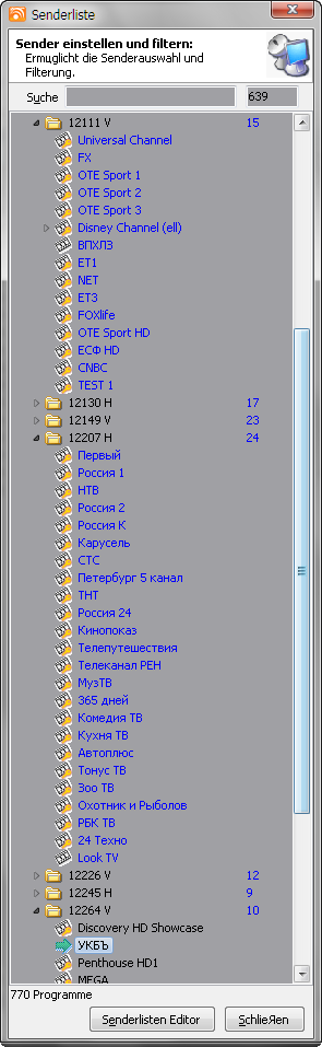

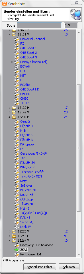

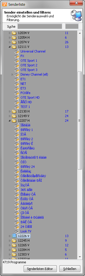

Ich nutze seit Längerem DVB Pro und bin im Großen und Ganzen zufrieden. Eins jedoch würde ich gerne gelöst sehen: Die korrekte Darstellung der Sendernamen. Im Jahr 2012 sollte dies unabhängig von den Regionalen Einstellungen des Betriebssystems möglich sein. Die drei angehängten screenshots belegen was ich genau meine. Zum Einen habe ich Griechisch als Sprache fur "Unicode-inkompatible Programme" (Windows 7) gewählt, zum anderen Russisch oder eben Deutsch. Je nachdem was man wählt, die Sendernamen werden nicht richtig angezeigt und man kann nicht mehr den richtigen anwählen.
Angesichts der Tatsache, dass viele der zahlenden Kunden multilingual sind, würde ich eine Lösung des Problems in einem der nächsten Updates sehen.
