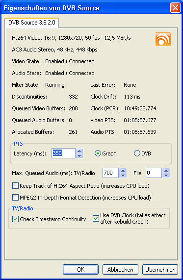

CiNcH Posted June 11, 2012 Posted June 11, 2012 Ich habe mir das nun über einen längeren Zeitraum angesehen. Massive Probleme habe ich scheinbar nur auf 'Sport 1 HD'. Auch der Standard EVR liegt hier ein wenig daneben. Wahrscheinlich schaukeln sich da die Ungenauigkeiten von Filter zu Filter immer weiter hoch. Ich muss mir das auf Renderer-Seite nochmal genau ansehen. Nach einer längeren Auszeit werde ich mich nun wieder verstärkt mit dem EVR Custom beschäftigen. Auch auf einem Receiver (Venton UNiBOX HD1) werde ich mir mal ansehen, wie es mit der Synchronität auf 'Sport 1 HD' aussieht. Quote
Diwo Posted June 11, 2012 Posted June 11, 2012 Das Problem mit der Video/Audio Syncronisation kann im DVBV-Wiki nachgelesen werden: Hier Das erklärt vieles.... Stimmt - ist sehr informativ. Hier ist auch die Rede davon, dass bei Laufzeitdifferenzen der Ton beeinflusst wird, und nicht das Video. Die von mir und anderen beobachteten Bildruckler und Microruckler zum Synchronisieren, können hiermit nicht erklärt werden; wie ein Ton dem Video in zunehmenden Maß hinterher hinken kann, kann auch nicht erkannt werden. Im Wiki kann man nur zwei Gründe für Bildstörungen ausmachen - Bufferunderrun und Bufferoverflow. Beide können im vorliegenden Fall ausgeschlossen werden. Mit dem LVA 0.48 wurde mir unter DXVA2 noch "not available" angezeigt (Windows XP; Radeon HD6570). Mit der 50.5 wurde mir ertsmalig "available" angezeigt. Ein Blick in die CPU-Auslastung (ca. 50%) zeigt mir, dass die Hardwarebeschleunigung der GPU scheinbar doch nicht verwendet wird (damit eine seht unglückliche und missverständliche Wortwahl). Nachdem ich diese Auswahl wieder entfernt habe, habe ich keinen zunehmenden Versatz mehr, und die Bildstörungen sind dezimiert. Irgedenwie war die DXVA-Wahl suboptimal Irgendwie verhält sich hier einiges jedoch gegen die allgemein gültige Theorie Quote

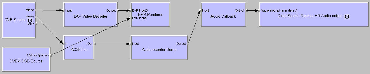

Diwo Posted June 12, 2012 Posted June 12, 2012 Irgendwie verhält sich hier einiges jedoch gegen die allgemein gültige Theorie Vielleicht ja doch nicht ... Nachdem ich im LAV die DXVA-Unterstützung wieder abgewählt habe, habe ich auch keinen asynchronen Ton mehr, und habe auch nur noch vereinzelt Bildstörungen. Ich habe mich nun vor der Statusanzeige des DVB Source bei laufender ARD HD-Wiedergabe auf die Lauer gelegt. Erhöht sich der Discontinuities-Zähler um 1, so ist kurz danach eine Bildstörung wahrnehmbar (die Verzögerung kommt offenbar vom Bufferdurchlauf). Manchmal erhöht sich die Zahl auch um 2, max. 3. In 1,5 Stunden bin ich auf ca. 450 Discontinuities gekommen. Mhm - es ist sehr wahrscheinlich eine Baustelle, die Discontinuities auf 0 zu bekommen. Aber / trotzdem: Auf ARD SD habe ich auch diese Discontinuities, der ffdshow Decoder steckt diese Discontinuities jedoch ganz locker weg. Sollte dies der LAV nicht auch tun? Zumindest bei mir kann der PowerDVD-Decoder V12 die nicht besser (eher schlechter). OK - der Stream, der am DVB Source ankommt hat einzelne Lücken. An meiner anfänglichen Beobachtung, dass der BDA-Treiber meiner SkyStar USB HD besser läuft, könnte also doch etwas dran sein. Vielleicht liefert er einen kontinuierlicheren Stream? (Bei angezeigter Signalstärke von 93-94% habe ich den LNB, bzw. die Ausrichtung der Schüssel nicht in Verdacht). Habt ihr keine Discontinuities, und trotzdem Bildstörungen? support.zip Quote
CiNcH Posted June 12, 2012 Posted June 12, 2012 Erkennt der DVBSource eine Discontinuität im Video-TS-Datenstrom, signalisiert er das über einen entsprechenden DirectShow-Mechanismus dem Video-Dekoder. Ob und wie dieser darauf reagiert, kann nicht pauschal gesagt werden. Der CyberLink verwirft m.E. die komplette GOP, sprich alles bis zum nächsten I-Frame. Mit LAV wirkt sich so eine Discontinuität nicht so gravierend aus. Quote
Diwo Posted June 12, 2012 Posted June 12, 2012 Der CyberLink verwirft m.E. die komplette GOP, sprich alles bis zum nächsten I-Frame. Mit LAV wirkt sich so eine Discontinuität nicht so gravierend aus. Mhm - sieht so aus. Ich habe es mir gerade noch einmal angesehen. Beim Cyberlink friert bei Discontinuities das Bild kurz ein und setzt mit einem Ruck wieder neu auf. Beim LAV läuft das Bild meist weiter, hat aber leichte Störungen (Verpixelung oder verwischte Bereiche). Ich habe den NDIS-Treiber nochmal entfernt und den BDA-Treiber installiert. Ergebnis 6 Discontinuities auf 90 Minuten. Mit dem NDIS-Treiber waren Und sind es) es in der gleichen Zeitspanne ca. 450 Welche Treiber laufen bei euch? Quote
Diwo Posted June 13, 2012 Posted June 13, 2012 In der DVB Source Anleitung steht: Discontinuities (nur TV/Radio und TS-Dateien): Zählt die Anzahl der Lücken im Transportstream seit dem letzten Stop-Run-Übergang durch Überwachung des Continuity Counters im TS-Header. Eine ständig anwachsende Anzahl Diskontinuitäten ist ein Zeichen für Empfangs- / Hardware- / Treiberprobleme und führt zu Wiedergabestörungen. Aufgrund der Beschreibung der Fehlerursache, werden die Discontinuities am Eingang der Splitters gemessen. Beobachtungen (wie meine obige) bestätigen die Aussage. Wird der Zähler inkrmenetiert, kann man nach der Bufferverzögerung eine mehr oder weniger starke Bildstörung beobachten. Nach dem ich solche Störungen (in der Standardeinstellung des DVB Source) sehe, habe ich natürlich in Richtung "Empfangs / Hardware / Treiber" gesucht - erfolglos.... Aber ... dekativiert man "Check Timestamp Continuity" und "Use DVB Clock" werden zwar die Discontinuities inkrementiert (auch kommt es zu einem Bild-/Tonversatz), aber beim erhöhen der Discontinuities kommt es zu keinen Bildstörungen. Wären es wirkliche Lücken im TS-Stream, müssten sich diese jedoch als Bildstörungen zeigen. An welcher Stelle in der Filterkette werden die Discontinuities wirklich gezählt? Quote
CiNcH Posted June 13, 2012 Posted June 13, 2012 An welcher Stelle in der Filterkette werden die Discontinuities wirklich gezählt? Im DVBSource anhand des TS-Continuity-Counters. Eine Lücke bzw. eine Diskontinuität von 1 kann in einem Stream beliebig viele Pakete aufspannen. Aber ... dekativiert man "Check Timestamp Continuity" und "Use DVB Clock" werden zwar die Discontinuities inkrementiert (auch kommt es zu einem Bild-/Tonversatz), aber beim erhöhen der Discontinuities kommt es zu keinen Bildstörungen. Aus dem DVBSource Manual: Check Timestamp Continuity (nur TV/Radio). Diese Option sorgt dafür, dass der DVBViewer Filter bei Zeitstempel-Diskontinuitäten von mehr als 5 Sekunden (die üblicherweise die Wiedergabe lahmlegen) eine Fehlermeldung an den DVBViewer sendet, der als Reaktion die Wiedergabe stoppt und sofort wieder startet, um das Filtergraph-Timing zurückzusetzen. Wenn da wirklich solche Löcher drin wären, würde man das schon durch Bildstöhrungen mitbekommen. Ich habe keine Ahnung, wie deine Beobachtungen zu erklären sind. Evtl. triggern Mülldaten diesen Mechanismus ab und zu. Griga könnte da wohl mehr zu sagen. Schau dir bei aktivierter 'DVB Clock' mal den Clock Drift an. Spielt diese Zahl irgendwie verrückt, wenn es zu Stöhrungen kommt? Gesund sind diese Streamfehler sicher nicht. Quote
Griga Posted June 13, 2012 Posted June 13, 2012 Aber ... dekativiert man "Check Timestamp Continuity" und "Use DVB Clock" werden zwar die Discontinuities inkrementiert (auch kommt es zu einem Bild-/Tonversatz), aber beim erhöhen der Discontinuities kommt es zu keinen Bildstörungen. Die Beobachtung ist nicht unbedingt stichhaltig, da bei Live-Streams keine Reproduzierbarkeit gegeben ist: - Diskontinuitäten können auch Audio oder irrelevante Daten treffen, obwohl die Wahrscheinlichkeit, dass es Video trifft, aufgrund des Anteils an der Gesamt-Datenmenge am höchsten ist. - Ob und wie sich Diskontinuitäten auf Video auswirken, kann variieren. "Bildstörung" ist eine subjektive Beobachtung. Bei Wiedergabe ein und der selben Datei ist Reproduzierbarkeit gegeben, aber die genannten Optionen haben in dem Fall keine Wirkung. Quote
Diwo Posted June 13, 2012 Posted June 13, 2012 (edited) Die Beobachtung ist nicht unbedingt stichhaltig, da bei Live-Streams keine Reproduzierbarkeit gegeben ist: Der Zeitpunkt und die Anzahl der hochgezählten Kontinuitätsfehler ist natürlich nicht reproduzierbar. Die Auswirkung (wenn beide Optionen aktiviert sind) ist jedoch reproduzierbar beobachtbar. Kurze Zeit nach dem der Zähler erhöht wird, ist eine Bildstörung beobachtbar. Entweder Klötzchenbildung, oder Zeilenwiederholungen (beim LAV). Ich habe dies über längere Zeit und mehrmalig beobachtet. Wie bereits beschrieben geht das Bild bei Deaktivierung beider Optionen ohne (oben beschriebene Störung) durch, auch wenn der Zähler hochgezählt wird (auch mehrmalig betrachtet). An welcher Stelle der Kette wird der Zähler erhöht? [Ergänzung] Ich füge noch Screenshots vom DVB Source Status und des Filtergraphen nach 67 Minuten ARD HD Betrieb hinzu. Edited June 14, 2012 by Diwo Quote
Diwo Posted June 16, 2012 Posted June 16, 2012 Nachdem ich mir den Transedit vorgenommen habe, bin ich etwas schlauer Da dieser vollkommen ohne Filter und Decoder auskommt, und dort missing packets zu sehen sind, ist die Ursache für die Bildstörungen am Stream zu suchen. Die Anzahl der missing packets (Transponder 11362/ZDF HD / H.264 Video) hängt stark von der data rate (also vom der momentan gesendeten Sendung ab); dies habe ich bei meiner visuellen Beobachtung außer acht gelassen. Außerdem - mit dem BDA-Treiber habe ich nahezu die gleiche Anzahl missing packets wie mit dem NDIS-Treiber. (bei H.264 Video ca. 70 missing packets bei 4000 Pats bei einer data rate von ca. 12 Mbps) Rätselhaft bleibt es trotzdem: + Die CPU ist mit laufendem Tranedit nur mit 4-8% ausgelastet. + Der Latency Checker zeigt auch grün an + Transedit zeigt eine Quality von 94% an + Mein Topfield zeigt Signal=77% und Quality=99% Die Schüssel am Dach brauche ich wohl nicht neu ausrichten - F-Stecker sind geprüft (bei mechanischer Belastung sind keine zusätzlichen missing packets erkennbar). Eventuelle Störquellen entlang des Kabels (ca. 10m) wurden auch schon alle abgeschaltet. Ich bin ratlos - irgendwie wird die Datarate nicht korrekt durchgereicht. support.zip Quote

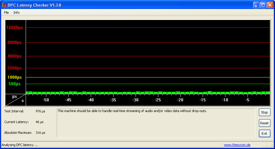

getilus Posted June 16, 2012 Posted June 16, 2012 Hallo, dann kommt wohl nur noch ein Hardware-Defekt deines HTPC in Frage. In der Hauptsache würde ich mal die TV-Karte und das Mainboard in Betracht ziehen. Aber auch alle anderen Hardware-Komponenten könnten die Ursache sein. Gruß Quote
Diwo Posted June 17, 2012 Posted June 17, 2012 In der Hauptsache würde ich mal die TV-Karte und das Mainboard in Betracht ziehen. Aber auch alle anderen Hardware-Komponenten könnten die Ursache sein. Mhm - jetzt wird es schwierig. Die Ausrichtung der Schüssel perfekt (habe ich mit meinem Topfield im entsprechenden Forum abgesichert). Also ist die Fehlerursache auf der Strecke SkyStar USB HD -> PC -> NDIS-Treiber oder störenden/verzögernden Programmen zu suchen. Ich habe schon alle möglichen Programme inkl. VirenScanner lahmgelegt. Es sammeln sich immer wieder missing packets an (ich nehme an, dass die für lange Zeit 0, bzw. gleich bleiben sollten). Ich habe den DVBViewer und Transedit heute auf meinem schwachbrüstigen Atom-Netbook laufen lassen. Auch hier habe ich auf den gleichen Zeitraum in der Tendenz die gleiche Anzahl missing packets (ich betrachte immer den höchsten Wert der H.264 Video missing packets). Eigentlich habe ich erwartet, dass das Netbook deutlich schlechter abschneidet. Ich habe in meinem PC einen Intel Core2 E5400 Prozessor mit 2,7Mhz laufen. Ich gehe davon aus, dass zumindest im Leerlauf alle packets ankommen sollten. Oder befinde ich mich hierzu auf dem Holzweg? Quote
craig_s Posted June 19, 2012 Posted June 19, 2012 Ich hab früher selbst auf P4 3,0 GHz (Single Core) über FireDTV S2 nie son Audio-Versatz gehabt. Discontinuities - null. Andere haben später sogar mit P4 1 GHz und niedriger sauberes HD hinbekommen (siehe Signatur). Intel Core2 E5400 dürfte also nicht das Prob sein. Quote
Diwo Posted June 20, 2012 Posted June 20, 2012 (edited) Andere haben später sogar mit P4 1 GHz und niedriger sauberes HD hinbekommen (siehe Signatur). Intel Core2 E5400 dürfte also nicht das Prob sein. Ich befürchte doch .... Ich habe jetzt alle Ausgänge meines Quad-LNBs durch, keine Änderung / Verbesserung. Damit sind Schüssel, LNB und Satkabel außer Verdacht. Heute habe den neuen Büro-PC meiner Frau ausgeliehen (AMD 3x3,4 GHz) -> in 20 Minuten kein missing packet im TransEdit. Bios und Treiber sind bei meinem PC auf aktuellem Stand ... Die CPU läuft mit 4-8% nahezu im Leerlauf; alle evtl. störenden Programme wurden beendet. TechniSat nennt für den SkyStar USB HD einen Dual-Core mit 3GHz als HDTV-Voraussetzung. Möglicherweise bedarf es wirklich 3GHz, um den Stream ohne Lücken vom USB-Port abzuholen. [Ergänzung] Alles wird gut Bevor ich neue Hardware kaufe, und Windows neu aufsetze, habe ich mir auf einer weiteren Platte Windows 7 Home Premium 64 Bit Trial installiert. Nach der Windows-Updateschlacht zeigt TransEdit keinerlei missing packets mehr. Ob das Neuaufsetzen von XP genau so geholfen hätte, weiß ich nicht. Edited June 22, 2012 by Diwo Quote
