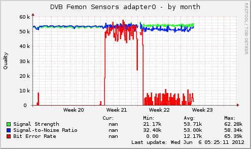

Ich bin vor 2 Wochen von LinVDR/EasyVDR auf DVBViewer umgestiegen. Plattform W2003 Server mit Technisat Skystar 2 und 2xTT Budget. Läuft als Recordingservice einwandfrei. Ich vermisse gegenüber LinVDR fast nichts. Nur das Tool "femon" (Feldstärkemonitor) , welches die Daten rel. Signalstärke, rel. Signalqulität und Biterrorrate ausgibt fehlt mir noch. Die Daten wandern per Script in Munin und helfen mir, die SAT-Anlage zu überwachen.
Gibt es die Möglichkeit bzw. ein Tool, welches idealerweise per Commandline die Daten der einzelnen Karten abfragen kann bzw. kann man über das COM-Interface die IDVB... diese Daten auslesen und wenn ja, wie.

IMHO ist der DVBViewer für solche analysen kaum geeignet. Wie @nuts schon schrieb, kommen keine vernünftigen werte raus. BER sowieso nicht und beim DVBViewer selbst wird nur die "signalstärke" angezeigt. Hier ein rezenter thread dazu. Im übrigen frage ich mich nach dem sinn der auswertung, so wie sie oben im bild gezeigt wird. Da werden doch alle positionen, satzf-ebenen und transponder in einen topf geworfen, oder wie ist das zu verstehen? Der log vom RS hat da imho mehr aussagekraft.

Der Sinn der Überwachung ist meine derzeit zu kleine SAT-Schüssel. (40cm) Bei Regenwetter im Süden wird der Empfang schlechter bis unmöglich. Die mit femon unter LinVDR ermittelten Werte gaben ein (scheinbar) exaktes Abbild der Empfangsverhältnisse her. So wusste ich, ob schlechtes Wetter die Aufnahme verdorben hat oder unsere Katze wieder am LNB herumturnt...
Vorige woche habe ich das LNB getauscht, weil die Plastekappe einen Haarriss hatte und infolge eindringender Feuchtigkeit von ca. 3:00-9:00 kein Empfang möglich war. Wenn die Sonne auf das LNB kam ging nach 10 min. alles wieder. Das und ähnliche Alltagsprobleme lassen sich so gut finden und erkennen.
Im Herbst habe ich dann Platz für eine 100er Schüssel. Bis dahin wollte ich mir so weiter behelfen. (so mein naiver Gedanke)
