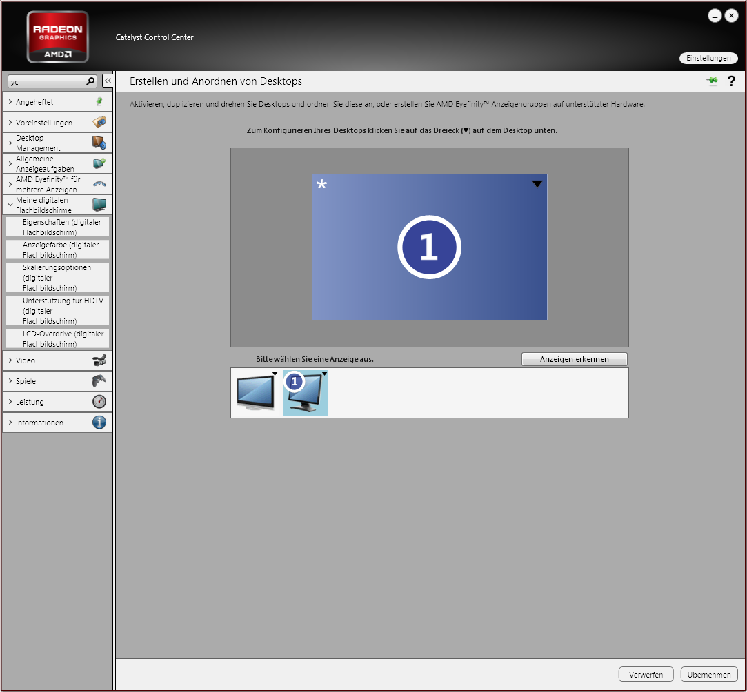

Bei mir zu finden unter "Meine digitalen Flachbildschirme -> Pixelformat"
Hallo Test,
sorry, aber das gibt es bei mir nicht. PC und Monitor sind via DVI angeschlossen. Wenn ich mit der rechten Maustaste auf den kleinen Monitor klicke, dann steht da nur "Anzeige identifizieren".
Noch eine andere Idee vielleicht? Vielleicht einen Reg-Tweak, um das nachträglich zu aktivieren?
Da genau ist der Haken. Nur wenn der Monitor/TV per HDMI angeschlossen ist, gibt's die Einstellung "Pixelformat"!
