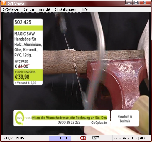

Nightflight Posted June 23, 2012 Author Posted June 23, 2012 (edited) Hallo Joshua06, danke Dir für die Tipps. Rauschunterdrückung ist deaktiviert, zumindest habe ich bisher gar nicht in der Nvidia Systemsteurung verändert. Anbei mal das TV Bild von QVC Plus. Das ist ein SD Sender, welcher bisher mit meiner ATI einwandfrei angezeigt wurde. Richtig scharf. Jetzt sieht man, dass es deutlich verschwommen ist. Vor allem die Laufschrift unten und die Anzeige oben links wurde bisher wesentlich schärfer und klarer dargestellt. Einen Menüpunkt Shaders finde ich nicht unter Ansicht. Muss ich irgendetwas zusätzlich installieren? Edited June 23, 2012 by Nightflight Quote
Nightflight Posted June 23, 2012 Author Posted June 23, 2012 So, habe herausgefunden, dass wenn ich unter Optionen auf "System Default Renderer" einstelle, dass werden die Infos im EPG Fenster des jeweiligen Sender wieder scharf dargestellt. Ich höre einen Ton, sehe aber kein Bild. Gehe ich zurück auf EVR Renderer ist wieder alles da, aber leicht verschwommen. Irgendjemand eine Idee, wie ich das beheben kann? Quote
craig_s Posted June 23, 2012 Posted June 23, 2012 (edited) Das Bild oben ist das anamorphe (4:3), so wie es gesendet wird. Das muß der Player noch auseinanderziehen auf 16:9. Siehe rundes QVC-Logo links unten ist nicht rund sondern ein Ei. Irgendwas verhindert bei dir die AR-Erkennung? In DVBViewer Einstellungen - Bildseitenverhältnis auf 'Auto'? Edited June 23, 2012 by craig_s Quote
Nightflight Posted June 23, 2012 Author Posted June 23, 2012 Das Bild oben ist das anamorphe (4:3), so wie es gesendet wird. Das muß der Player noch auseinanderziehen auf 16:9. Siehe rundes QVC-Logo links unten ist nicht rund sondern ein Ei. Irgendwas verhindert bei dir die AR-Erkennung? In DVBViewer Einstellungen - Bildseitenverhältnis auf 'Auto'? Hallo craig_s, Bildseitenverhältnis steht auf "Ohne". Wie gesagt ich hatte bis zum Tausch der Grafikkarte keine Probleme mit dem DVBViewer. Der EPG und die Schrift darin sehen aus, wie wenn man an einem Monitor von der nativen Auflösung ein Stufe nach unten geht. Bei mir wäre das von 1920x1200 auf 1680x1050. Irgendetwas muss bei der Deinstallation des ATI CCC und bei der Installation der NVIDIA Software durcheinandergeraten sein. Habe auch de- und wieder neu installiert. Leider ohne Erfolg. Kann ich noch irgendetwas machen bzgl. AR-Erkennung? Quote
craig_s Posted June 23, 2012 Posted June 23, 2012 (edited) Wenn die Nvidia skalieren würde (Over/Underscan oder falsche Auflösung) wäre aber der ganze Desktop verkleinert/größert oder verzerrt und nicht nur das Bild im DVBViewer. Mach halt mal ne Aufnahme von QVC und spiele sie in nem anderen Player ab. Korrekte Auflösung? Wie sehen HD-Sender aus, zeigen die 16:9? Edited June 23, 2012 by craig_s Quote
