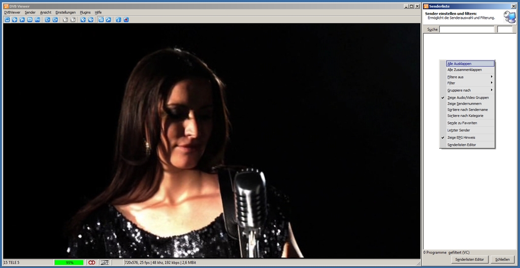

Bei mir sind plötzlich im Fenster "Senderliste" alle Einträge verschwunden,
quasi "Weißer Adler auf weißem Grund". Mit den Tasten "+" und "-" kann ich
(blind) Sender wechseln, nur halt nicht gezielt auswählen.

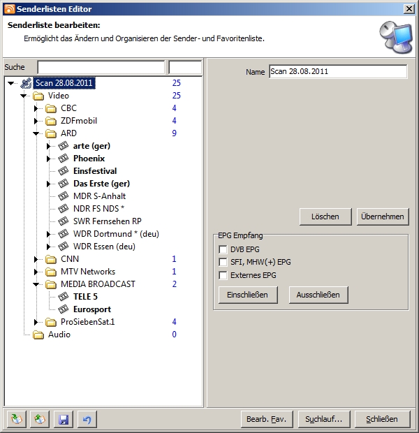

Im Senderlisten-Editor sehe ich die Senderliste und kann diese auch bearbeiten,
nur im Fenster neben dem TV-Display sehe ich nach wie vor nichts.

Zwei Sender hat er nach dem heutigen Suchlauf aktualisiert,
im Editor sehe ich die Sender (siehe Anlage).

Sind sicher alle Filter in der Senderliste deaktiviert?
Das ist eigentlich die einzige mögliche Ursache.
Auch im Untermenü "Filtere aus"? Die Formulierung kann man leicht missverstehen (besser wäre "Ausblenden", "Verstecken" oder so). In dem Untermenü darf keiner der Einträge einen Haken haben, wenn du alle Sender sehen willst. Darüber bin ich auch schon gestolpert ;)
