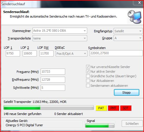

schelmisch Posted August 2, 2012 Author Posted August 2, 2012 hi, die senderliste "überfordert" mich eigentlich nicht. ist halt nur das problem, dass ich weiterhin bei den deutschen sendern KEIN bild und KEIN ton habe.....!!! kann doch nicht sein, dass ich reichlich ausländische sender SEHEN und HÖREN kann...aber es mit den deutschen NICHT funktioniert...auch nicht mit den senderlisten!!!!!!! Quote

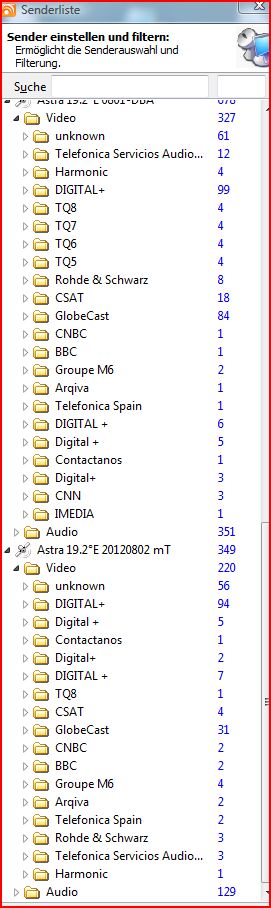

schelmisch Posted August 2, 2012 Author Posted August 2, 2012 hier meine "tollen" sender....:-( Quote

playboy Posted August 2, 2012 Posted August 2, 2012 (edited) hi, die senderliste "überfordert" mich eigentlich nicht. offensichtlich aber doch.Astra gibts auf 3 Positionen, eine Diseq A/B brauchst Du ebenfalls nicht, es sei denn, man hat einen Monoblock oder ähnliches.Aber davon war ja keine Rede. So Du bist auch der Erste, der die BBC auf Astra 19° ost empfängt.Die Liste sieht irgendwie nach Verwurstlung von Hotbird und Astra 28° Ost aus. PS. zu Deinen Verständniss: Der Suchlauf sucht NICHT was auf dem Sat sendet, sondern nur was Du vorher in der Satliste eingestellt hast. Die Transponder stehen da drinn und wenn die nicht stimmen, findet er natürlich nichts. Edited August 2, 2012 by playboy Quote
schelmisch Posted August 2, 2012 Author Posted August 2, 2012 (edited) offensichtlich aber doch.Astra gibts auf 3 Positionen, eine Diseq A/B brauchst Du ebenfalls nicht, es sei denn, man hat einen Monoblock oder ähnliches.Aber davon war ja keine Rede. So Du bist auch der Erste, der die BBC auf Astra 19° ost empfängt.Die Liste sieht irgendwie nach Verwurstlung von Hotbird und Astra 28° Ost aus. PS. zu Deinen Verständniss: Der Suchlauf sucht NICHT was auf dem Sat sendet, sondern nur was Du vorher in der Satliste eingestellt hast. Die Transponder stehen da drinn und wenn die nicht stimmen, findet er natürlich nichts. das wundersame ist ja, dass ich auf dem fernseher mit normalem receiver sämtliche wünschenswerten programme empfangen kann!!!!! und ich habe NUR EINE SCHÜSSEL MIT NUR EINEM LNB!!! (für bis zu vier anschlüsse) nur mit dem pc funktioniert das leider nicht.... habe natürlich auch die angesprochene senderliste von derrick so wie es geschrieben wurde!!! installiert... ergebnis: NIX!!! kein bild - kein ton Edited August 2, 2012 by schelmisch Quote

schelmisch Posted August 3, 2012 Author Posted August 3, 2012 hier noch die screenshots... + ganz herzlichen dank für die unterstützungen. vielleicht bekommen wir das ja doch noch hin?!? Quote

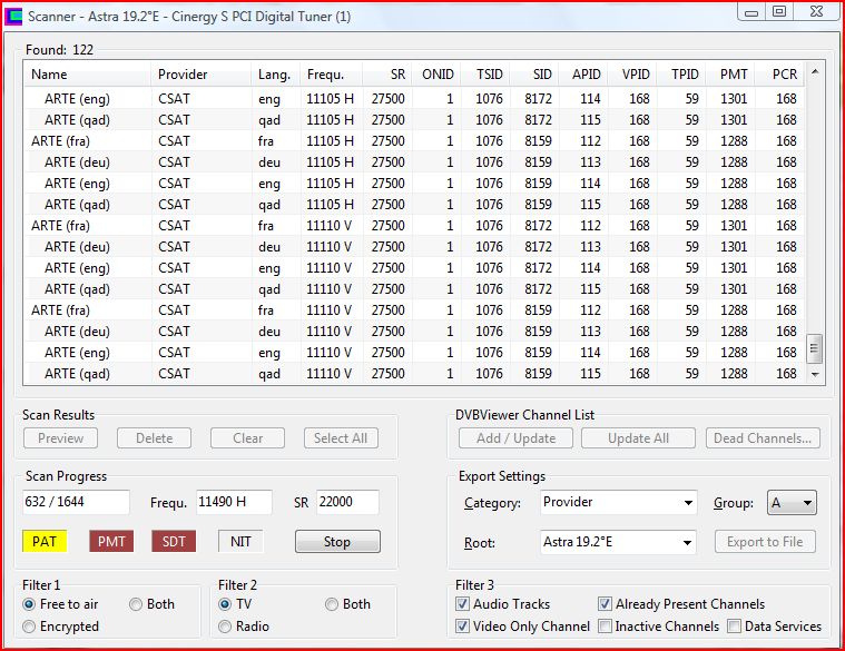

PeterF Posted August 3, 2012 Posted August 3, 2012 Bis vor ein paar Postings wusstest du noch nicht mal das man mit einer Transponderliste scannen sollte, und jetzt tust du Transedit mit einen Halbsatz ab..., prima. Hast du in Transedit den Haken bei "Mark Tansponders without iignal/PAT with [X]/[N]" gesetzt? Wenn nicht mach das mal und scanne mit einer sauberen Transponderliste für Astra19° und hänge dann die Liste hier mal an, da kann man eventuell ein System sehen was bei dir gesucht und gefunden wird. PeterF Quote
schelmisch Posted August 3, 2012 Author Posted August 3, 2012 Bis vor ein paar Postings wusstest du noch nicht mal das man mit einer Transponderliste scannen sollte, und jetzt tust du Transedit mit einen Halbsatz ab..., prima. Hast du in Transedit den Haken bei "Mark Tansponders without iignal/PAT with [X]/[N]" gesetzt? Wenn nicht mach das mal und scanne mit einer sauberen Transponderliste für Astra19° und hänge dann die Liste hier mal an, da kann man eventuell ein System sehen was bei dir gesucht und gefunden wird. PeterF ich suche ja auch selber in den verschiedenen foren nach antworten und probiere halt das eine oder andere aus. nochmal kurz zu der transponderliste: auch du schreibst: mit transponderliste scannen sollte. ist es nicht so, dass die tl eine voreingestellte liste ist und entsprechend nichts aussagt über die vorhandenen und sehbaren (also funktionierenden) sender...??? zu transedit: ich hatte dort keinen haken. mache ich aber gleich. bin nur im moment nochmals bei dem sendersuchlauf mit einer schrittweite von 1 Mhz (das dauert dann a bisserl länger). was meinst du mit sauberen transponderliste?? die irgendwo oben erwähnte?? (hatte ich ja bereits geladen). merci bien (ich lerne jetzt französisch/ dann russisch/ dann spanisch... ) Quote

PeterF Posted August 3, 2012 Posted August 3, 2012 Wenn bei dir seit Stunden Transedit such, dann hast du keine saubere Transponderliste genommen, die aktuelle hat 120 Einträge, nicht wie bei dir angezeigt 1644. Mit ner sauberen Liste ist der Suchlauf in wenigen Minuten erledigt. PeterF Quote
