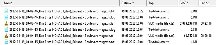

Hitchkock199 Posted August 9, 2012 Author Posted August 9, 2012 Hallo Tjod, Habe einfach irgendeine Sendung auf "Das Erste HD" aufgenommen, eine neue support.zip ohne UPNP-Debugging im Anhang, und als "Beweis" für meine Aussage auch noch das Ergebnis aus dem Explorer im Recording-Verzeichnis. Ich hoffe, das hilft Dir weiter. Grüße uind Danke Hitchkock199 support.zip
Lars_MQ Posted August 11, 2012 Posted August 11, 2012 Es gibt probleme mit der DVB-Karte/Treiber. Laut log liefert sie keine daten und die Aufnahme wird neu gestartet. Und wie es aussieht crasht der treiber irgendwann den RS.
