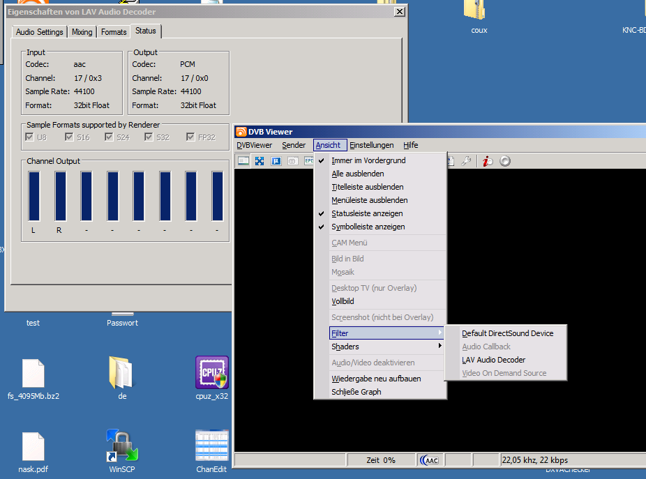

Mit dem LAV scheint es zu tun. Sicher bin ich nicht, weil das ein remote desktop ist und ich den Ton nicht hoeren kann.
Hallo, konntest du das noch mal testen? Soweit wie auf deinem Bild komme ich inzwischen auch. Leider stürzt der Viewer dann ab. Ich habe ein paar mal für Sekunden etwas hören können. Mehr aber nicht. Wie gesagt, dann kam schon der Absturz. Ich habe die neuste Version von LAV runter geladen und auch den DIVX AAC Codec getestet. Kein Erfolg. Ich muss das wohl aufgeben. Eigentlich schade. VLC, MS Mediaplayer und auch RadioSure spielen den Stream ohne weiteres ab.

Wo stellst du den DIVX Codec ein? Doch sicher auch in den Optionen unter DirectX. Ich habe das grad noch einmal getestet(bei Audio A und B DIVX eimgestellt). Bevor mir der Viewer abstürzte hab ich noch schnell unter Ansicht > Filter geguckt. Da steht witziger weise der LAV Audio Codec drin. Wie kommt das? Hilft mir da vielleicht der Radlight Filter Manager?
ja ist hier auch so, wenn der LAV Audio (eben getestet mit 0.49 hatte ich noch auf Platte) im System registriert ist,
dan drängelt der sich vor und es gibt Kleinholz. Der Filtermanager könnte helfen, du müsstes den Merit des DIVX-AAC höher einstellen als den des LAV-Audio.
Falls Du Dich damit nicht auskennst Bitte die Anleitung vorher lesen.
