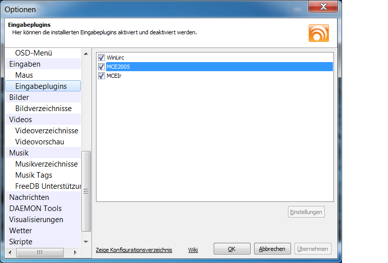

VDR Projekt Posted August 19, 2012 Author Posted August 19, 2012 Hallo zusammen, ich habe da noch ein Problem. Und zwar habe ich die Hama MCE Fernbedienung, die unter Windows Mediacenter problemlos arbeitet, aber unter DVBViewer falsch belegt ist. Ich bin mir sicher das MCR Plugin Installiert zu haben, aber finde das Menü nicht mehr wo man das einstellen kann. Was muss ich tun um das hinzukriegen? Anleitung habe schon gelesen, werde aber nicht daraus schlau? Quote
Tjod Posted August 19, 2012 Posted August 19, 2012 Die Belegung kannst du hier ändern http://de.DVBViewer.tv/wiki/Optionen_Eingaben Quote

hackbart Posted August 19, 2012 Posted August 19, 2012 Das Eingabefeld erlaubt auch alle aktiven Fernbedienungen. Quote
Tjod Posted August 19, 2012 Posted August 19, 2012 Da kannst auch du aller Fernbedienungen anlernen für die ein Plugin vorhanden und aktiviert ist. Einige Fernbedienungen Simulieren allerdings auf Treiber ebene eine Tastatur. Die verhalten sich dann im DVBViewer natürlich auch wie eine einfache Tastatur. Quote
VDR Projekt Posted August 19, 2012 Author Posted August 19, 2012 Dann ist sie nicht aktiv, es gib keine Fernbedienungen? Quote
Tjod Posted August 19, 2012 Posted August 19, 2012 Deaktiviere mal eins der beiden MRC Plugins eventuell behindern die beiden sich. Was passiert wenn du auf Lernen klickst und dann einen Befehl anklickst und z.B. die 1 Auf der Fernbedienung drückst? Quote
