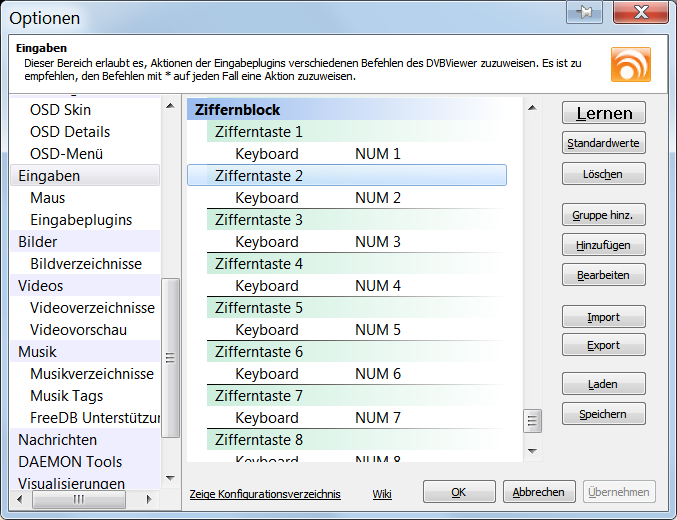

Jetzt habe ich noch ein Problem:
Da ich gewohnt bin die Sender über den Ziffernblock anzuwählen, habe ich eine neue Eingabekategorie erstellt und jeder Ziffer einen Namen gegeben
als Zifferntaste 1, Zifferntaste 2 usw.
Sieht dann so aus:
Leider funktioniert das nur 80%ig. Drücke ich im Ziffernblock auf "2" öffnet sich Sender "6" (bei mit 3Sat). Drücke ich auf "4" und "5" passiert gar nichts.
Habe schon versucht diese 3 Tasten neu einzulesen, es klappt nicht. Alle anderen funktionieren.
Woran könnte das liegen?
Ergänzung:
in der GE-Version klappt es problemlos mit dem Ziffernblock.

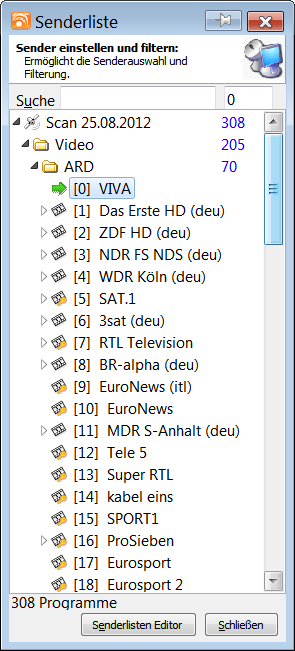

nach deinem Post habe ich die Tasten bei mir auch auf den Nummernblock gelegt funktioniert einwandfrei.. Hast du denn die Nummern richtig den Sendern zugeordnet ? Wenn du auf die Senderliste gehst und dann rechtsklick machst kannst du "Zeige Sendernummern" anklicken da siehst du dann welche Nummer nwelcher Sender hat..
mfg stargate
Edited by stargate2k
Ja,
wie man hier sehen kann. Viva habe ich auf 0 gelegt, weil ich nicht gewohnt bin, bei 0 Sendenummer 1 zu bekommen. In der GE-Version kann man das ja abändern.
