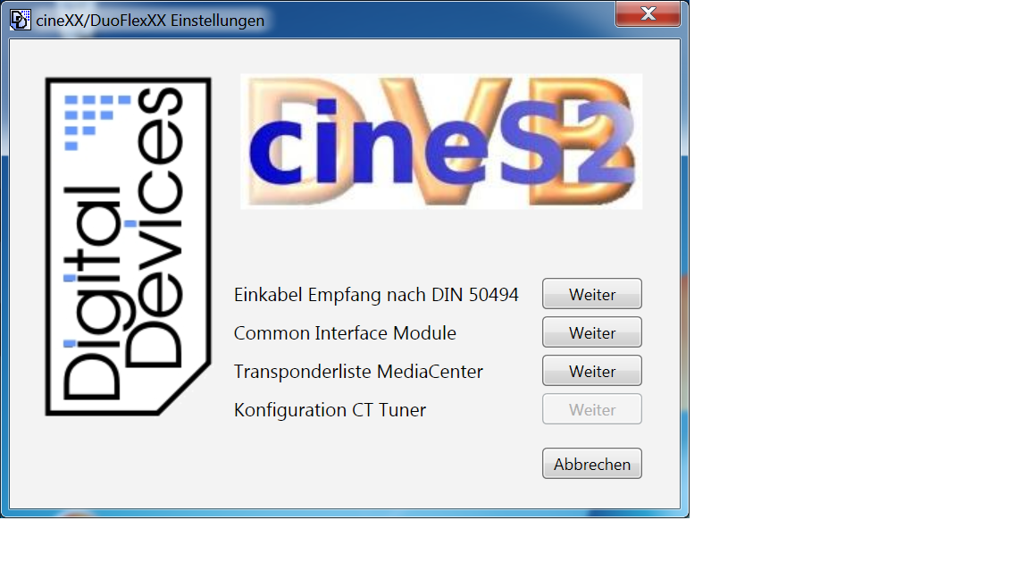

VDR Projekt Posted August 28, 2012 Posted August 28, 2012 Ok werde mir das ganze noch mal Durchlesen. Aber zumindes in der DVBCineConfig, gibt es bei mir keine socher Einstellmöglichkeiten?
Tjod Posted August 28, 2012 Posted August 28, 2012 OK dann gibt es die nur bei DVB-C (habe nur ein DVB-C karte von DD)
