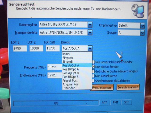

Ich habe mal ein Bild im Anhang Kannst du mir anhand meinem Bild sagen wo genau was hin muss:??
Also
Astra 19,2 = Pos ?
Hotbird 13 = Pos ?
Astra 23,5 = Pos ?
Astra Eurobird 28,2 = Pos ?
Wenn du mir das noch beantworten könntest wäre mein Problem gelöst.

..ja, in der genannten reihenfolge genauso wie bei deinem humax. Wenn's nicht stimmt, wirst du es ja merken ;)

So wie du schon geschrieben hattest ist
Diseq 3 -> Pos A/Opt B =Astra 23,5 nicht Pos A/Opt B
Sondern Pos B/Opt B = was ursprünglich Asra Eurobird 28,2 sein sollte.
Fragt sich jetzt wo Pos A/Opt B zu zu ordnen ist.?
Hatte ich noch vergessen Kann es sein Das der DVBViewer den Astra Eurobir 28,2 nicht drinn hat.? Ich kann der nicht finden.
