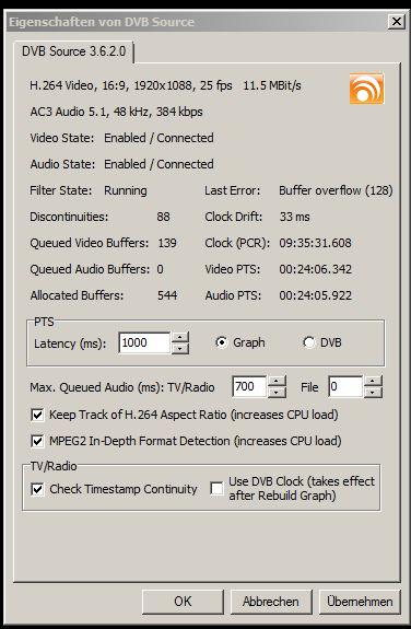

Ich habe schon länger Probleme mit DVBViewer 4.9.6.20:
Das Bild ruckelt alle 20 Sekunden einmal, bzw. macht üble Artefakte, je nach verwendetem Codec. Sowohl bei SD als auch bei HD.
Wenn ich den DVB Source Filter öffne, zeigt er jedes mal wenn ein Ruckeln kommt unter Last Error ein neuer Fehler an. Meist ist das ein Buffer Overflow.

Als erstes würde ich versuchen den Empfang zu verbessern. Du hast schon einige Discontinuities. Bein DVB-C reicht es häufig alle Steckverbindungen zu überprüfen dass die nicht locker sind und eventuell das Kabel mal mit der Cisco Box testen ob das eine Macke hat.
http://www.DVBViewer.com/griga/DVBSource%20D/DVBSource.html
Dein Latency wert ist extrem hoch, stell den mal auf 350 zurück.
Buffer overflow bedeutet dass der Codec die Daten nicht schnell genug abholt. Das kann am Codec selbst liegen oder am Renderer (eher unwarscheinlich) oder der Grafikkarte.
Stell mal LAV Video als Video Codec ein.

Scheint das Kabel gewesen zu sein: habs ausgetauscht und habe nun 0 Discontinuities.
Tyvm
Wollte schon den kompletten PC tauschen, da ich dachte, sei ein Problem mit dem PCIe Bus.
Wir hatten schon alle Kabel getauscht, aber offensichtlich war da wieder ein faules dabei.
Das Bild ist nun 1A.
