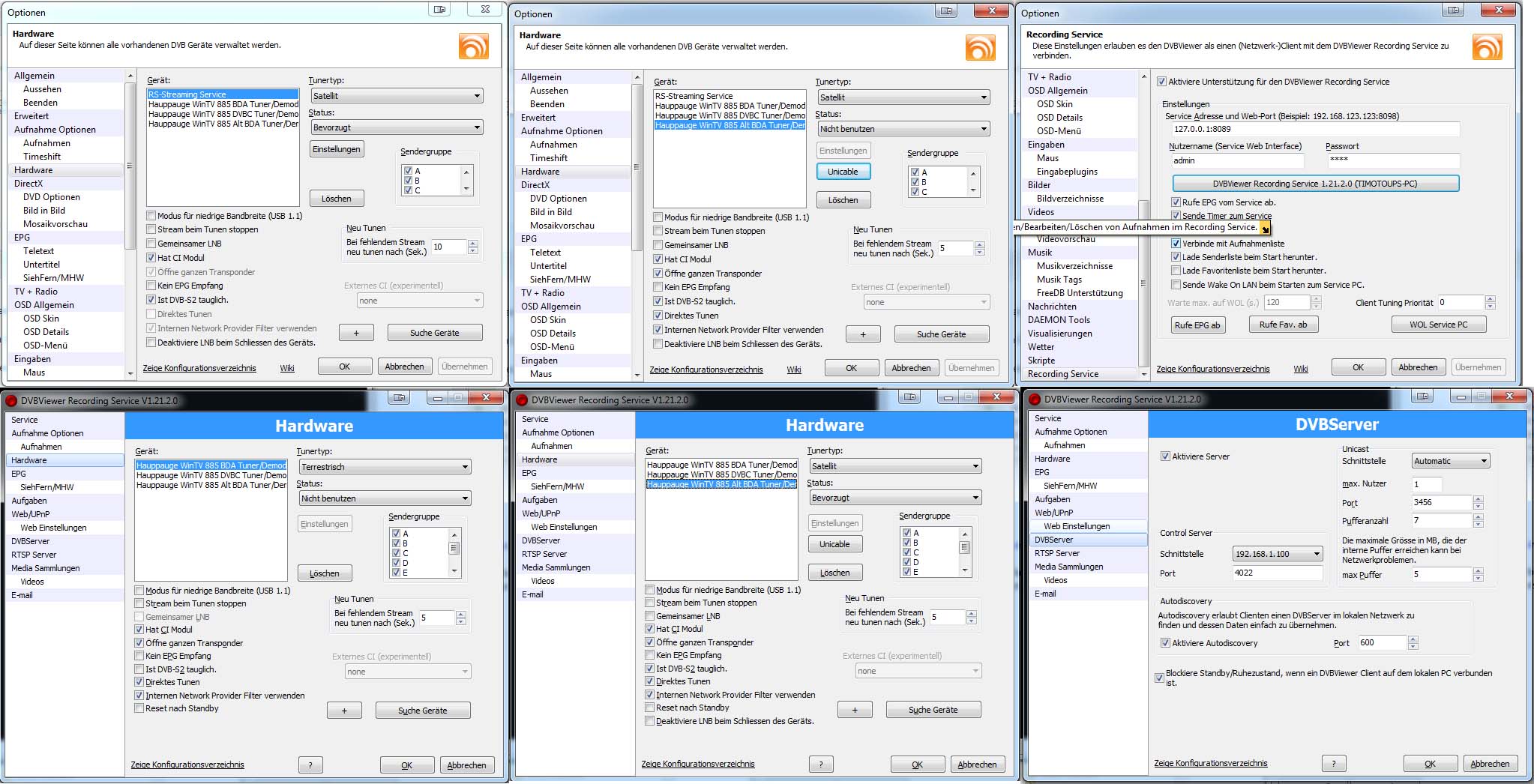

ttoups Posted October 4, 2012 Posted October 4, 2012 (edited) Ich schätze ich habe einfach profane Einstellungen übersehen. Ich habe versucht alles nach bestem Wissen und Gewissen zu konfigurieren, habe gesucht und bin klaglos gescheitert ... :/ Der Recording Service läuft, nimmt via Timer auf und stellt Streams via WebInterface zur Verfügung, aber der DVBV will einfach nicht auf den RS zugreifen und A/V Material wiedergeben. Meine TV Karten sind im DVBV deaktiviert und ein RS Server ist eingerichtet aber dennoch bekomme ich die Meldung "DVB-Gerät nicht verfügbar" und dem Debug.log entnehme ich, dass auf die Hardware nicht zugegriffen werden kann "TfrmMain AllocateHardware Open failed". Was zur Hölle habe ich überlesen bzw. welchen Schalter habe ich nicht gesetzt?! Bitte helft einem blinden, verzweifelten Idioten ... :/ Ich danke euch für eure Zeit und Mühen. LG #Edit: #TV-Karte: Hauppauge HVR-5500 (aktuellster Treiber - v2.6) #Grafikkarte: ATI HD6970 (aktuellster Treiber - v12.8) #CPU: Intel i7-3770K #Chipset: Intel Z77 support.zip Edited October 4, 2012 by ttoups

ttoups Posted October 5, 2012 Author Posted October 5, 2012 (edited) @Tjod: Firewall deaktivieren bringt keine besserung ... Ich glaube, dass die Verbindung klappt, zumindest verändert er den Button mit richtigem Hostname. @dbraner: ich habe Testweise nur versucht einen DVB-Tuner zu streamen (DVB-S) Sprich ich habe z.Z. nur einen Unicast Device angelegt (DVB-S) Anbei mal jew. drei Screenshots der Einstellungen aus DVBV und RS, evtl. hilft das ja ein wenig meine Misere zu analysieren #Edit: #Evtl. ist da ja der Hund begraben @dbraner. Ich werde flux mal drei Unicasts anlegen! #Edit²: #Leider auch hier keinen Erfolg! #Habe die beiden weiteren (DVB-T / DVB-C) Tuner auf Status 'Normal' gestellt. Im DVBV drei Unicast Devices auf allen drei Bändern angelegt (T / C / S) und bekomme weiterhin die meldung 'Kein DVB-Gerät verfügbar'. #Habe den strengen Verdacht, dass DVBV die Unicast Devices nicht registriert bzw. anspricht und weiterhin auf die HW zuzugreifen, aber warum?! Edited October 5, 2012 by ttoups
dbraner Posted October 5, 2012 Posted October 5, 2012 (edited) Zwei Dinge fallen mir bei Deinen Screenshots auf: - Links oben hast Du bei Deinem Unicast-Device den Haken bei DVB-S2 gesetzt. Verweist das Device auf eine DVB-S2 taugliche Karte im Recordingservice? Du hast ja auch eine DVB-T Karte drin, die wohl damit nix anfangen kann. - In den DVBViewer Optionen zum Recordingservice hast Du als Service-IP-Adresse die 127.0.0.1 angegeben (Loopback). Weiter unten wird jedoch die normale IP angezeigt. Kannst Du die 127.0.0.1 mal durch die andere IP (192.168.1.100) ersetzen bzw. bei beiden Einstellungen die gleiche IP verwenden? Edited October 5, 2012 by dbraner

ttoups Posted October 5, 2012 Author Posted October 5, 2012 (edited) @dbraner: ja, der DVB-S Tuner ist S2 kompatibel ... beim DVB-T Tuner ist diese Option nicht aktiviert. Dein zweiter Tipp war aber Gold wert! Obwohl beides z.Z. auf einer Maschine läuft musste ich im DVBV die Unicast Devices mit der 'echten' (192.168.1.100) IP Adresse versehen. Ein LoopBack (127.0.0.1) ist hier scheinbar nicht möglich, wenn man die Schnitstelle im RS / DVBServer spezifisch auswählt (Auswählen einer IP anstelle von 'Automatic') @GBWebmaster es funktioniert tatsächlich mit nur einem Unicast Device bei einem Triple Tuner ... @Tjod: Erreichbar war der Service ja scheinbar, aber warum auch immer nicht zur Gänze Damit ist mein Fehler aufgedeckt und das Problem gelöst, ich möchte allen für Ihre Ideen und Lösungsansätze danken. LG Edited October 5, 2012 by ttoups
