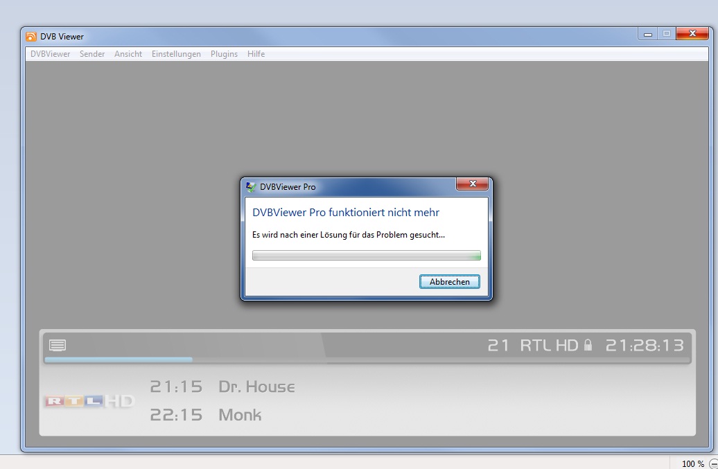

mein Rechner (Anforderungen siehe Anhang) lief mit dem DVBViewer jetzt immer recht gut und zuverlässig. Doch jetzt, auf einmal, kann ich nicht mehr von HD Sender auf SD bzw. 720P Sender schalten.
Es kommt immer die Fehlermeltung, dass das Programm abgetürzt sei. (siehe Anhang 2)

Als GK lese ih hier nur was von ATI 3400(kenn die jetzt nicht aber ich nehme mal an die kann schon DXVA,also auch darauf achten das DXVA aktiviert ist)
Generell hast du dein System mit ziemlich vielen Codecs zugepflastert.
Nichtsdestotrotz würde ich auch noch den LAV Filter(audio,Video,Splitter)installieren und unter h.264 bei den DirectX Optionen auswählen.
Unter Audiofilter ac3 filter eintragen.
Auf deinem Bild befindest du dich bei RTL HD wie entschlüsselt du das? ggf Cam mal entfernen bzw Pluginordners deaktivieren(z.b durch umbennen) treten dann die Probleme immer noch auf?(die andere Seite hat es damit etwas zu tun darf man lt.Board Rules nicht helfen)

Nimm mal das sicherlich für RTL HD notwendige CAM aus dem CI und versuch's nochmal.
@Moinna, wenn du viel rumprobiert hast, solltest du einen frischen support.zip posten. Nimm mal den haken bei "schneller senderwechsel" (einstellungen -> TV + Radio) raus.

Ich hab einfach einen anderen Ton Codec genommen. Jetzt funktioniert es wieder!
