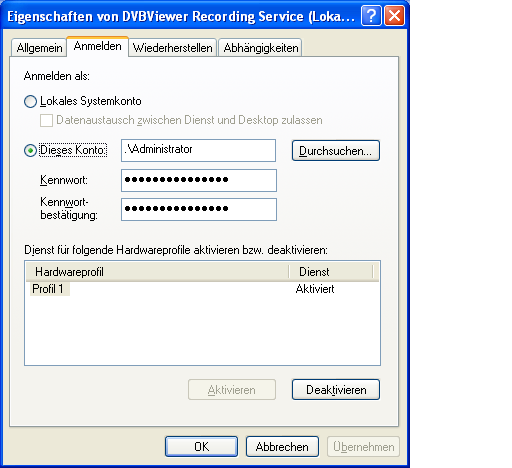

Das will noch nicht. Ist die Definition so richtig? Siehe Screenshot.
Ich habe noch getestet auf ein lokales Laufwerk zu kopieren: funktioniert!
Wenn "Administrator" dein Username ist, mit dem du dich beim Starten von Windows einloggst und darunter das richtige Passwort für Administrator eingetragen ist, wäre das richtig. Ich glaube allerdings nicht so recht, dass du dich so bei Windows anmeldest.
Also noch mal: Der Recordingservice muss unter dem Usernamen laufen, mit dem du dich bei Windows anmeldest, damit er Zugriff auf gemappte Laufwerke im Netzwerk hat. Solltest du der einzige User auf deinem System sein und Windows ohne Anmeldung hochfahren, dann wird das nichts. Für den gewünschten Zweck ist eine explizite Useranmeldung mit Passwort erforderlich.

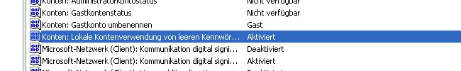

Das hilft alles nichts. Probiert habe ich:
- Mein Benutzer Konto eintragen
- Ein Password für meinen Benutzer setzen
- Wieder Aktivert: post-7419-0-88574200-1351788182_thumb.jpg
Was aber funktionert: den Netzwerk Pfad eingeben:
