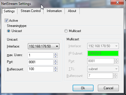

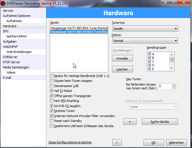

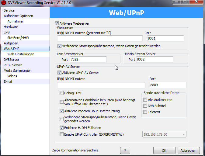

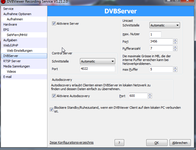

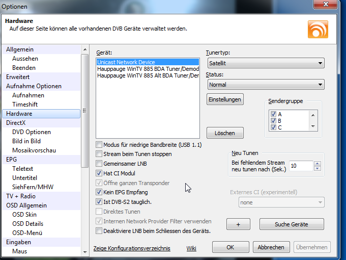

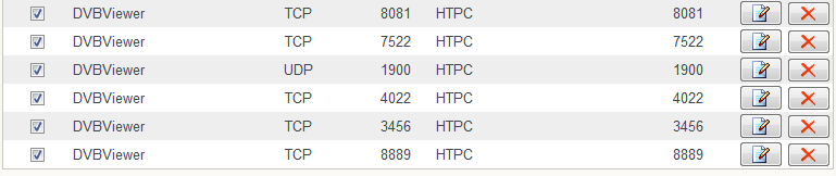

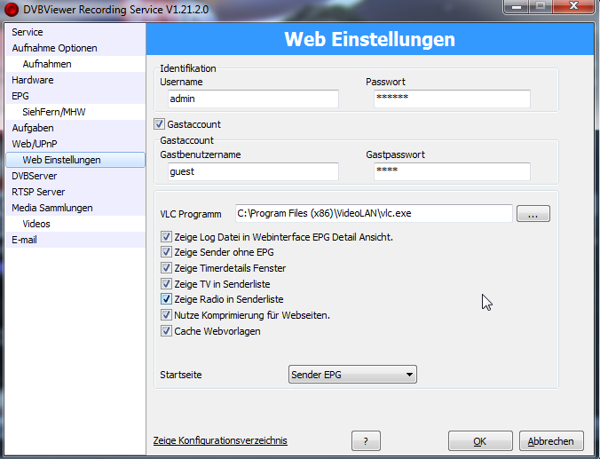

Krejci Posted November 1, 2012 Posted November 1, 2012 (edited) Hi Leute, versuche seit 2 Tagen irgendwie übers Internet auf mein Webinterface zuzugreifen. Das Streamen innerhalb meines Heimnetzwerkes funktioniert 1A. Notebook & iPhone alles läuft. Nur von außen, komme ich nicht drauf. Habe am HTPC schon die Firewall deaktiviert und in der Fritz!Box jede Menge Ports geöffnet. Aber es klappt nicht! Habe mal einige Bilder von meinen Einstellungen angehängt, vl. findet ja jemand einen Fehler, oder kann mir einen Tipp geben. Ich weiß nicht, ob ich etwas übersehn habe, oder ob ich einfach irgendwas überlesen habe...ich bin am Verzweifeln... Gruß, Krejci Edited November 1, 2012 by Krejci
Tjod Posted November 1, 2012 Posted November 1, 2012 Du musst eigentlich nur in der Windows Firewall eine Passende Freigabe einrichten und im Router Protforwarding für den Webinterface Port, in deinem Fall 8081. Das NetStreami Plugin kannst du wieder deaktivieren das hat damit nichts Zutun. Genauso wie insgesamt der DVBViewer. Für den zugriff von Aßen brauchst du dann deine Externe IP bzw. musst du noch DynDNS einrichten, damit das auch klappt wenn sich die externe IP mal ändert. Und zum Testen, da brauchst du im meist einen echten zweiten Internet zugange z.B. das Handy. Einfach die externe IP im Browser eingeben für fast immer zu einer Fehlmeldung. Und wenn nicht ist es kein echter Test da dann dein Router einfach die Externe IP durch die interne ersetzt.

Krejci Posted November 3, 2012 Author Posted November 3, 2012 So, habe nochmal alles kontrolliert und habe nochmal die Firewall deaktiviert. Tatsache, es liegt an der Firewall (Heim- oder Arbeitsplatznetzwerke Privat!) des HTPC´s!!! Was muss ich da nun einstellen, das die Firewall den Zugriff nicht mehr blockiert? Bzw. welches Programm muss zugelassen werden? Habe hier mal meine Firewall Einstellungen gepostet: PS: Das Hochladen hier im Forum klappt irgendwie nicht, angeblich is das "File too big"!?
Tjod Posted November 3, 2012 Posted November 3, 2012 Die Regel für den Recording Service lässt nur zugriffe aus dem lokalen Netzwerk zu. Die musst du ändern so das zugriffe aus allen Netzen zugelassen werden.
Krejci Posted November 3, 2012 Author Posted November 3, 2012 Hmm, der vom Recording Service ist doch 2mal angehakt?! Habe jetzt einen eine einzelen Portfreigabe gemacht, damit klappt es jetzt auch. Wenngleich es wahrscheinlich nicht der beste Weg ist, oder?!

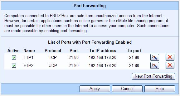

mague Posted November 5, 2012 Posted November 5, 2012 Hi, auf der Fritzbox scheint die Konfiguration fuers port forwarding unvollstaendig. Da fehlt die interne Zieladresse. Oder ist der screenshot nur vom firewall der box ?? Das forwarding muss so aussehen...
vel2000 Posted November 5, 2012 Posted November 5, 2012 (edited) Nein, das Forwarding ist schon korrekt. In seinem Screenshot wird nur anstelle der IP, der Rechnername angezeigt. Ist bei mir genauso. Zudem ist es bei der Fritzbox auch nicht möglich, unvollständige Portfreigaben anzulegen. Edited November 5, 2012 by vel2000
