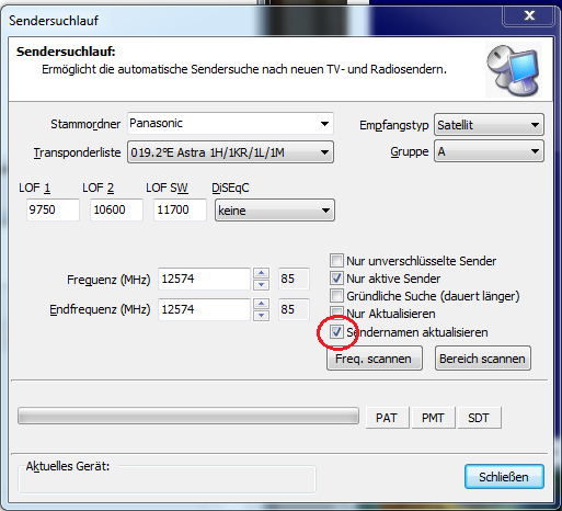

Weil der DVBViewer keinen Suchlauf macht, sondern nur die bereits vorhandenen Transponder abklappert. Da solltest mal mit dem transedit drübergehen oder eine aktuelle Senderliste einspielen.
Hallo
Der DVBViewer trägt nur die NEUEN gefundenen Sender ein. Es kann aber sein, dass die Frequenz in der Liste schon unter einem anderen Sendernamen vorhanden ist.
Um das zu prüfen kannst Du mal bei dem Suchlauf die Daten des Senders eingeben, dann (Wichtig) die Option "Sendernamen aktualisieren" anhaken und neu suchen.
Dann findet er's bestimmt
Gruß Queck
