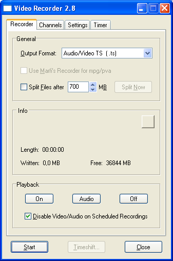

Mein Wunsch wäre eine Checkbox (TaskScheduler oder VRP), in dem man bei Programmierten aufnahmen die Wiedergabe ausschaltet (nicht integrierter Recorder)
Ich muss ohnehin das VRPlugin in Kürze updaten, da Christian ein Zwischenrelease mit dem neuen DVBViewer-Filter 2.0 hochladen will. Die aktuelle VRP-Version würde den neuen Sourcefilter nicht erkennen und den Dienst verweigern.
Ich habe das gerade eingebaut - war kein großer Akt. Wenn die Checkbox ein Häkchen hat, schaltet das VRP bei im DVBViewer programmierten Timeraufnahmen (nur dann) automatisch das Video/Audio-Rendering ab. Ist das so ok?
