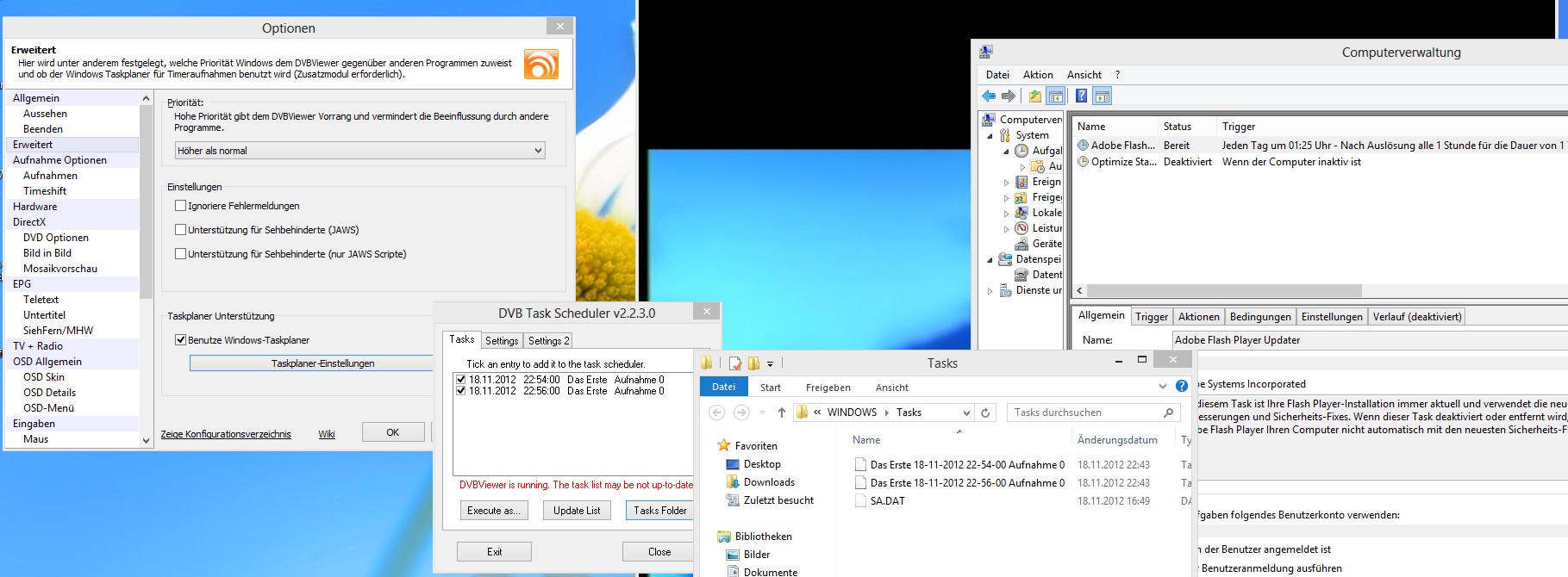

Claus33 Posted November 6, 2012 Posted November 6, 2012 Ich erstelle seit mehreren Jahren mit DVBViewer TV-Aufnahmen. Seit ich aber vor einer Woche auf Win 8 umgestellt und die neueste DVBViewer-Version installiert habe, gelingt es mir nicht mehr, die Aufnahme-Tasks in die Windows-Aufgabenplanung zu bekommen, so dass die Aufnahmen aus dem Standby gestartet werden. Die Scheduler.exe habe ich in DVBViewer-Verzeichnis kopiert und die Einstellungen gemäß http://de.DVBViewer.tv/wiki/DVB_Task_Scheduler habe ich vorgenommen. Wenn ich nun eine Aufnahme über das EPG-Fenster programmiere, dann wird sie auch gestartet, solange der PC nicht im Standby ist. Aus dem Standby heraus funktioniert es aber nicht. Wenn ich über "Einstellungen-Optionen-Erweitert" die Taskplaner-Optionen öffne, dann finde ich dort die von mir programmierten Aufnahmen, allerdings ohne angekreuzte Checkbox. Sobald ich dann diese Checkboxen manuell ankreuze, werden die Tasks in das Verzeichnis /Windows/Tasks übenommen. Was muss ich tun, um wieder wie gewohnt zu programmieren? Gruß Claus Quote
Claus33 Posted November 8, 2012 Author Posted November 8, 2012 Ich glaube, ich konnte das Problem lösen: Windows 8 erwartet für die Aufgabenausführung offenbar Administratorrechte. Diese habe ich der Scheduler.exe folgendermassen zugewiesen: - Rechtsklick auf die Scheduler.exe - "Eigenschaften" auswählen - Den Tab "Kompatibilität" wählen - Haken setzen bei "Programm als Administrator ausführen" Vielleicht hilt das ja auch anderen Early Adaptors von Win8. Gruß Claus Quote
summerof69 Posted November 18, 2012 Posted November 18, 2012 (edited) Zunächst Danke an Claus 33. Leider habe ich es trotzdem nicht geschafft, die Aufnahmen in den Aufgabenplaner zu bringen. Bis in den Ordner "Tasks" klappt es noch, aber weiter nicht. Hat jemand eine Idee? Edited November 18, 2012 by summerof69 Quote
Claus33 Posted November 19, 2012 Author Posted November 19, 2012 Zunächst Danke an Claus 33. Leider habe ich es trotzdem nicht geschafft, die Aufnahmen in den Aufgabenplaner zu bringen. Bis in den Ordner "Tasks" klappt es noch, aber weiter nicht. Hat jemand eine Idee? Ich war auch etwas vorschnell. Anfangs schien es zu klappen, aber jetzt muss ich in jedem Fall die zuvor programmierten Tasks im "Task Scheduler" manuell anhaken (über "Einstellungen - Optionen - Erweitert - Taskplaner-Einstellungen). Dann werden die Aufnahmen korrekt aus dem Standby heraus gestartet. Dieses Verfahren ist natürlich umständlich und eine Korrektur wäre wünschenswert. Ich habe übrigends unter Win 8 ein ähnliches Problem mit TrueImage. Die damit übliche Aufgabenplanung für Backup-Tasks klappt genausowenig. Gruß Claus Quote
summerof69 Posted November 19, 2012 Posted November 19, 2012 Hallo, das scheint bei mir zu funktionieren. Ich habe die Programme "DVBViewer" und den "DVBScheduler" (also beide) allerdings mit "Administratorenrechte für alle Benutzer" ausgestattet und im Kompatibilitätsmodus für Windows 7 laufen. Wie bereits beschrieben, funktioniert das Abhaken, aber der PC wird trotzdem nicht aufgeweckt. Tauchen bei dir die Timertermine auch im Windows-Aufgabenplaner auf? Quote
Claus33 Posted November 19, 2012 Author Posted November 19, 2012 Hallo, das scheint bei mir zu funktionieren. Ich habe die Programme "DVBViewer" und den "DVBScheduler" (also beide) allerdings mit "Administratorenrechte für alle Benutzer" ausgestattet und im Kompatibilitätsmodus für Windows 7 laufen. Wie bereits beschrieben, funktioniert das Abhaken, aber der PC wird trotzdem nicht aufgeweckt. Tauchen bei dir die Timertermine auch im Windows-Aufgabenplaner auf? Ich kann die Termine im Task-Scheduler anzeigen, wenn ich dort auf "Task Folder" klicke. In der Windows Aufgabenverwaltung (unter "Computerverwaltung" sehe ich sie allerdings nicht. Immerhin funktioniert bei mir das automatische Aufwachen aus dem "Energie sparen"-Modus. Ich nehme an, dass alles hat mit einer geänderten Rechteverwaltung (z.B. Lokale Sicherheitsrichtlinien o.ä.) unter Windows 8 zu tun. Ohne spezifisches Windows-Know-How wird es wahrscheinlich schwierig, das Problem zu lösen. Quote
