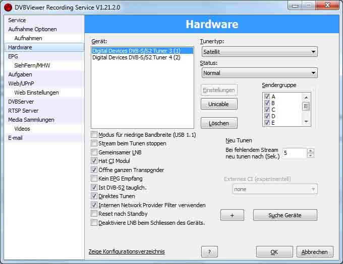

Ich habe gestern meine Terratec S2 PCI ausgebaut und gegen die Digital Devices DuoFlex S2 PCIe - Twin Tuner Karte DVB-S/S2 (2 Port Bridge)getauscht.
Die Treiber sowie die Software der Terratec habe ich deinstalliert, den Treiber der DD installiert.
Die Umstellung der Hardware im Recording Service war kinderleicht. DVBViewer interessiert das aufgund der Unicast-Schnittstelle eh nicht.
Wenn ich jetzt den Rechner ins Standby schicken will, geht zwar der Monitor aus, System bleibt aber an. Wackeln an Maus -> Bildschirm wieder da.
Wenn ich den Recording Service rechts unten in der Leiste per rechte Maustaste stoppe und wieder aktiviere, geht Standby wie gewohnt. Auch Aufwachen durch Programmierung geht.
Vor dem Standby hatte ich allerdings Aufnahmen gemacht / hatte DVBViewer an. Dies war aber alles locker 5 min vor dem Standby-Versuch aus gewesen.
Ich benutzte zunächst Version 1.9.60
Habe aufgrund des Problems den Recording Service auf 1.21.2.0 geupdatet (alte Version über Software deinstallieren raus, Einstellungen NICHT behalten, V 1.21.20 via setup installiert).
Allerdings zeigt sich unter der neuen Version das gleiche Verhalten!

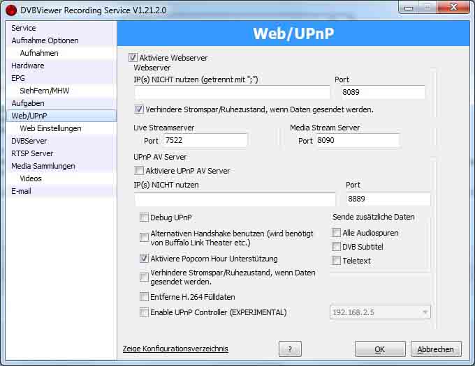

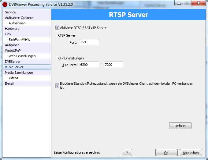

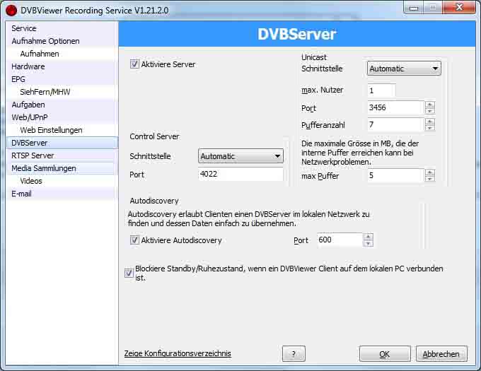

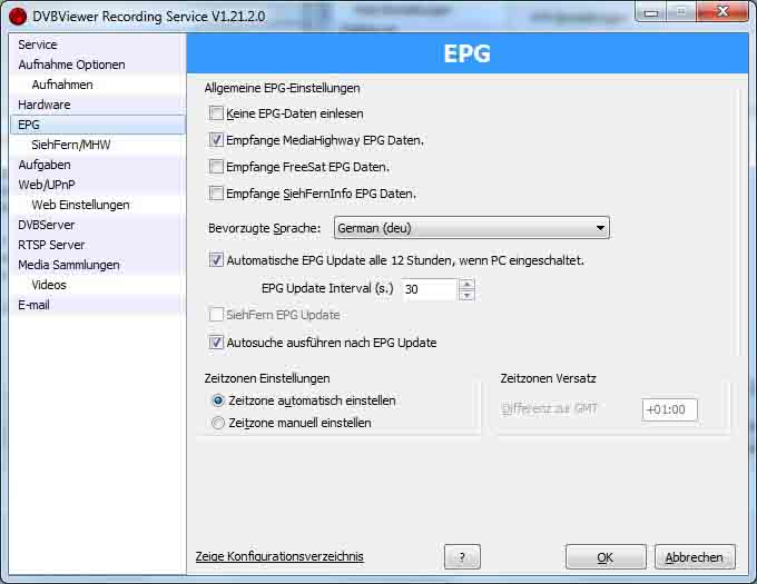

Anbei Sceenshots meiner Einstellungen.
Was mich halt bei der Sache wundert, mit der Terratec zeigte sich dieses Verhalten nicht!
