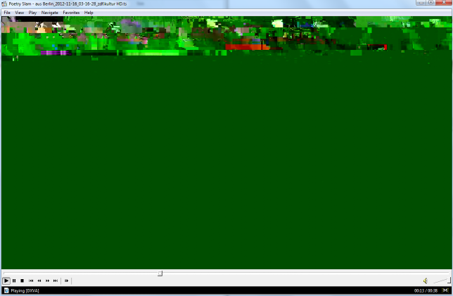

Jto Posted November 16, 2012 Posted November 16, 2012 Hallo, mein Recording Service produziert leider gelegentlich komplett fehlerbehaftete Aufnahmen bzw. Livestreams. Wegen mangelnder Reproduzierbarkeit und seltenem Auftreten gestaltet sich die Fehlersuche für mich schwierig. Ich weiß mir nicht zu helfen und bin für jede Hilfe zur Fehlereingrenzung dankbar. Fehler: Video- und Audiospur sind offiziell vorhanden und werden auch im log erwähnt. Videobild ist jedoch durchweg zu 80% einfach grün; 20% am oberen Rand "undefiniert". Ton ist idR nicht zu hören mit Ausnahme von seltenen, kurzen Störungen. Der Fehler tritt mit beiden Tunern auf und verschwindet bei Senderwechsel. Zurückschalten auf den vorher fehlerbehafteten Sender ist dann fehlerfrei möglich. Optionen wie "Öffne ganzen Transponder", "Direktes Tunen" und "Internen Network Provider Filter verwenden" waren bei diesem Auftreten aktiviert, zuvor aber auch schon deaktiviert als der Fehler auftrat. Häufigkeit: Grob geschätzt betrifft das eine von 20 Aufnahmen. Reproduzierbarkeit: Nicht gegeben. Software: Windows 7 x64 SP1 Recording Service 1.21.2.0 Hardware: Mainboard: MSI H55M-E33 (Intel 5 Series) TV-Karte: TBS 6981 Dual-Tuner PCIe-Karte, Treiber V2.0.1.5 GPU: AMD HD6850 support.zip Poetry Slam - aus Berlin_2012-11-16_03-16-28_zdf.kultur HD.log
Derrick Posted November 16, 2012 Posted November 16, 2012 Der log der aufnahme ist voller fehler. Ebenso zeigt der log vom RS an, dass die karten machmal nur mist (bad crc) liefern. Wie sieht deine verkabelung von der schüssel bis zu den karten aus?
Jto Posted November 16, 2012 Author Posted November 16, 2012 Ja, die "bad CRC" logs passen auch zeitlich zu der fehlerhaften Aufnahme. Allerdings ist der Betrieb inkl fast aller Aufnahmen ja meist sauber (soweit ich das aus den Aufnahmelogs sehe). Kommt mir vor als ob beim Tunen des Senders entschieden wird, ob dieser Fehler auftritt oder nicht. Und wenn er auftritt, dann ununterbrochen, bis ein anderer Sender eingestellt wird. Wenn er nicht auftritt, dann bleibt die Aufnahme meist sauber. Gelegentliche Bildstörungen oder Aussetzer kommen vor, aber nich oft. Unregelmäßige Störungen kann ich mir durchaus kabelbedingt vorstellen, s.u. Aber kann sich denn ein schlechtes Signal stundenlang auf die Übertragung auswirken und im nächsten Moment nach Senderwechsel wieder einwandfrei sein? Übrigens laufen u.a. zwei TV-Geräte von Samsung und Philips mit DVB-S-Tuner mit ähnlich langen und alten Restposten-Kabeln einwandfrei. Könnte natürlich sein, dass die TV-Karte empfindlicher ist. Verkabelung: 85cm Schüssel Quattro-LNB ca 20m Kabel zum Multischalter im Keller (6 Clients in Erdgeschoss und 1. Stock); vor ca 1 Jahr bei Installation gekauft ca 20m Kabel bis zum Dual-Tuner; alte Kabel aus Restposten
