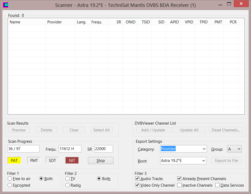

Bereits unter Windows 7 gab es Probleme mit dem Treiber für die SkyStar HD2. Jetzt allerdings komme ich nicht weiter. Ich habe bereits mehrere Treiber installiert allerdings hat das alles nicht geholfen. Laut Gerätemanager ist der BDA Treiber installiert und auch DVBViewer findet das Gerät. Allerdings findet er beim Sender durchlauf GAR NICHTS.

Achja beim Senderdurchlauf zeigt er ein Signal von 52% an und ich versuche Astra 19,2° zu erreichen aus Ö ... vielleicht hilft das ja noch was!

Oke, also transedit runtergeladen, gestartet... bei Astra 19.2 auf Update gedrückt ... allerdings zeigt sich wieder das selbe Bild! Screenshot ist anbei!post-133901-0-31941600-1353596830_thumb.png
