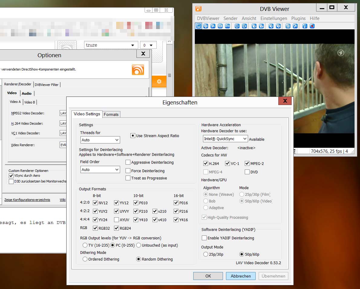

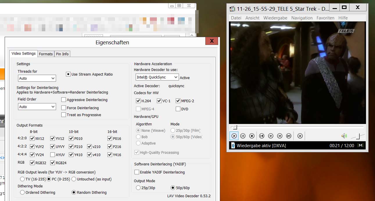

seit einigen Versionen bekomme ich die Hardwarebeschleunigung nicht mehr zum laufen über LAV, weder Quicksync noch DXVA, der status des decoders bleibt stets auf inactive. Über z.B. MPC funktioniert es einwandfrei, nur halt nicht bei DVBViewer. Das ist jedoch erst seit einigen Versionen der fall, früher funktionierte es. Dies liegt nun nicht an meinem PC, habe es auf verschiedenen Rechnern getestet.

Hallo, es ist die neuste Version von LAV, 0.53.2. Wie schon gesagt, es liegt an DVBViewer, alle anderen Anwendungen die auf LAV zugreifen funktionieren.

Windows 8, nein, ja alle durch custom, 7,9 evr. Es hatte auf meinem Desktop ab irgend einer Version in den letzten Monaten von DVBViewer nicht mehr funktioniert, das hatte mich dann nicht weiter gestört, weil mein Desktop auch ohne Hardwarebeschleunigung auskommt. Nun habe ich seit ein paar Tagen jedoch einen neuen Laptop, und dort ist es mir dann direkt aufgefallen, dass es nicht funktioniert. Auf Desktop und Laptop übrigens inzwischen 0.54.0 drauf, hat nichts geholfen, bin immer noch der Meinung, dass es an DVBViewer liegt.

Schau unter Ansicht->Filter. In den Optionen steht es bei mir auch immer auf inaktiv.
Tatsächlich... danke für den Hinweis!! Früher war das aber anders, da wurde es auch unter Einstellungen im Menü angezeigt :)
