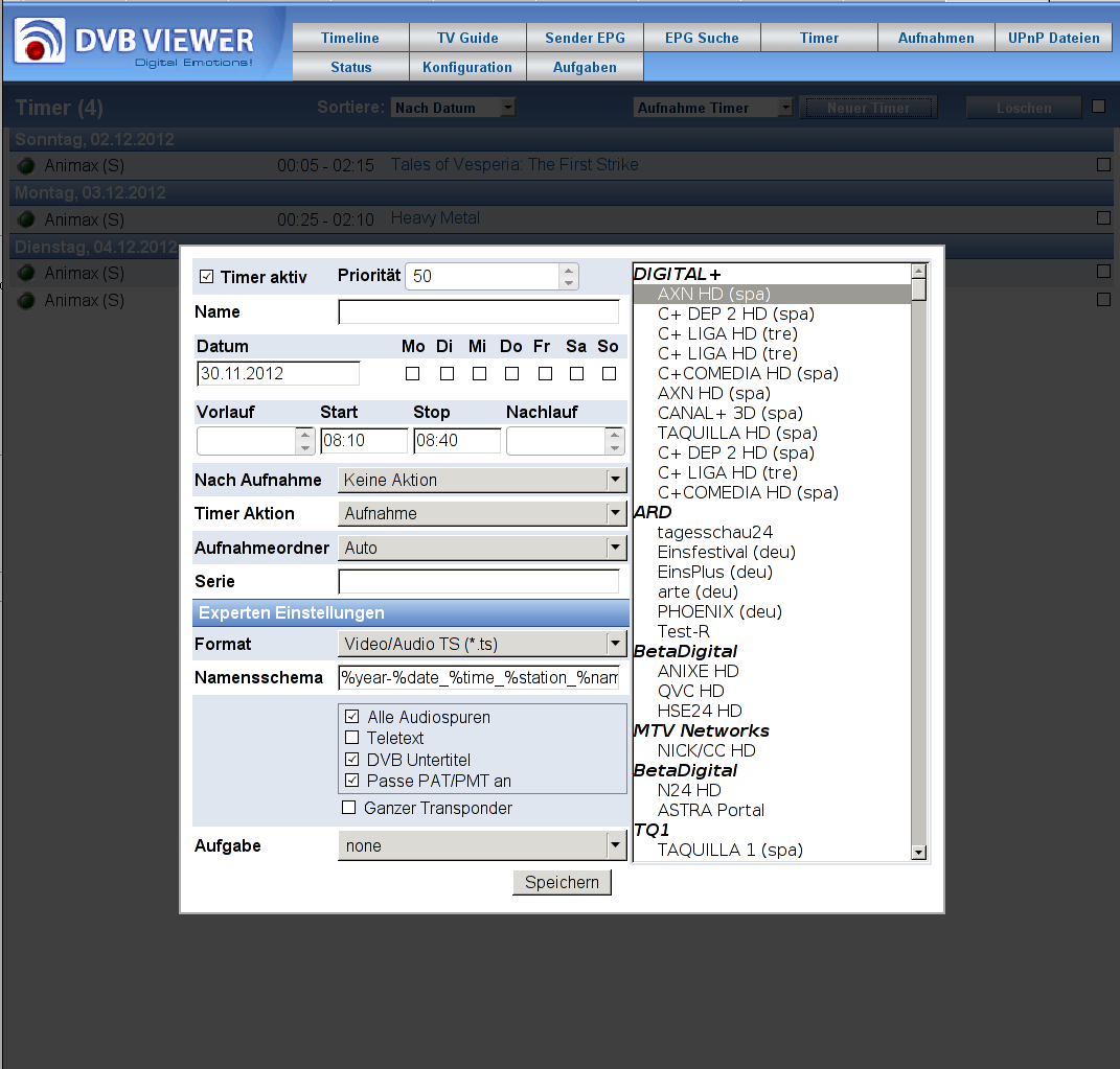

Viele installieren inzwischen den Recording Service. Dann kann man z.B. auch Aufnahmen am Notebook/Tablet oder Smart/iPhone per Webbrowser programmieren.
