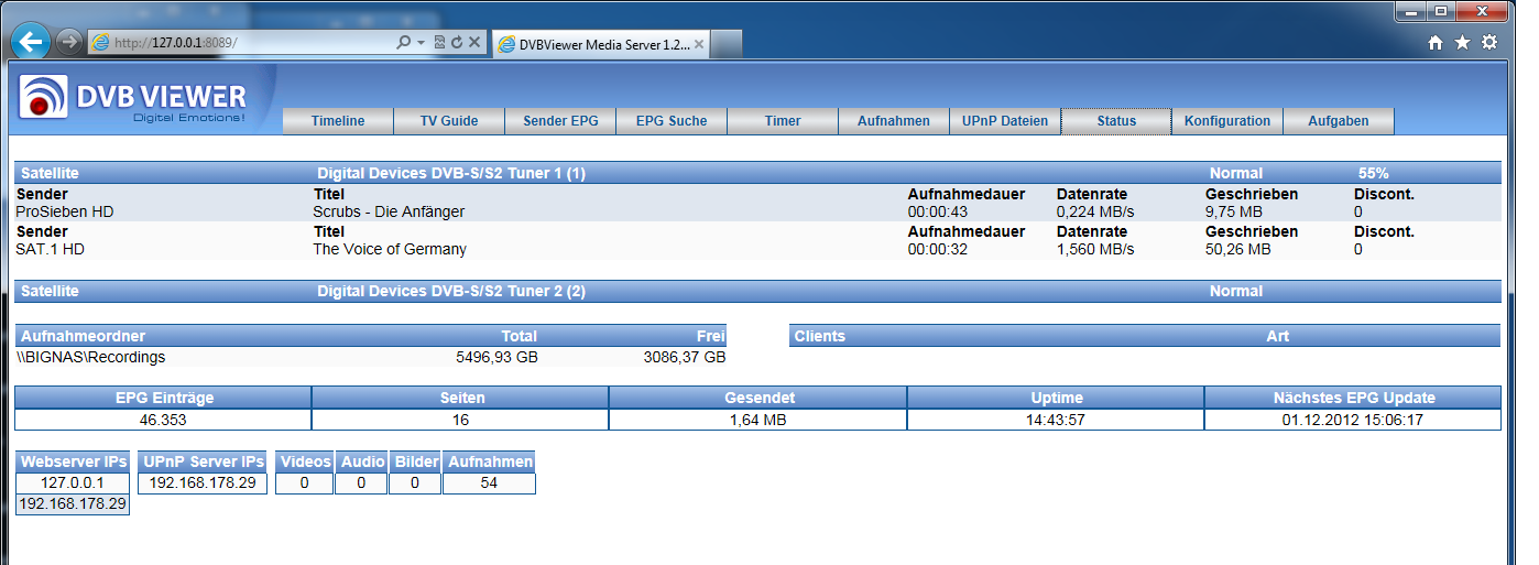

tih Posted November 30, 2012 Author Posted November 30, 2012 Und noch ein Problem: 3) Als CAM habe ich ein Maxcam. Es klappt prima, zwei verschlüsselte HD+-Sender damit gleichzeitig zu empfangen - solange diese jeweils über eine Sat-Karten kommen. DVBViewer erkennt (eigentlich richtig), dass z.B. Pro 7 HD und Sat.1 HD auf demselben Transponder liegen und versucht, sie über eine Sat-Karte abzuhandeln, aber das geht schief. Der eine Aufnahmestream ist total zerstückelt. Frage 1: Ergibt das Sinn? Oder müsste das klappen? Frage 2: Kann man die "Senderbündelung" auf Transpondern ausschalten? tih

tih Posted December 1, 2012 Author Posted December 1, 2012 Für verschiedene verschlüsselte Sender verwendet der DVBV eigentlich immer einen eigenen Tuner. Bei dir wird sicher nur 1 Tuner zur Aufzeichnung von Pro7HD und Sat1 HD verwendet? Der zerstückelte Aufnahmeproblem sieht für mich eher nach einem MTD Problem mit den Grauzonen CAM's aus. http://www.mce-community.de/forum/index.php/topic/51314-maxcam-mit-mtd-gehts-jetzt/ Ja, ich bin sicher, dass 1 Tuner zur Aufzeichnung von Pro 7 HD und Sat1 Hd verwendet wird :-) Und ich kanns beweisen - siehe Screenshot. Vielleicht passiert Ich denke, wenn 2 Tuner verwendet würden, hätte ich das Zerstückelungsproblem nicht. Hah! Danke! Deine Antwort hat mir trotzdem geholfen. Ich glaube, das Problem ist, dass bei mir die verschlüsselten Sender gar nicht als 'verschlüsselt' markiert sind. Sorry, das war mir nicht aufgefallen (ich komme von MediaPortal, der merkt das selber). Gut, dann gehe ich die Sender nochmal durch und setze die Marken. Dann wollen wir doch mal sehen... tih
