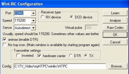

Coramon Posted October 24, 2004 Posted October 24, 2004 Hi Ossilotta, ich habe die gleiche Karte mit der FB. Ich hatte das bisher Winlirc mit einem selbst gebauten Empfänger betrieben und habe dann den selbstgebauten mit dem von TechniSat ersetzt. Bei dem Empfang der RawCodes geht es ohne Probleme mit der TechniSat-FB. (siehe Anhang). Evtl. helfen dir ja die Einstellungen. Leider habe ich das Prog nicht mit der Karte installiert und mir fehlt jetzt die originale Konfigurationsdatei. Kannst du mir die mal hier posten? Gruß Coramon Quote
Ossilotta Posted October 24, 2004 Author Posted October 24, 2004 Hallo Coramon, erst mal Danke für die Info, aber ich gebs moemntan auf mit dem Teil. Habe mal unter Google geschaut, da gibt es nach Eingabe von Winlirc zig Anleitungen. Ist mir alles zu kompliziert. Ich sitze direkt vor dem PC ( ich habe zwei PCs) und mache nun alles mit der Maus. Geht viel schneller und funktioniert auch, im Gegensatz zu der Fernbedienung. Wenn ich mal viel Zeit habe, gebe ich mich eventuell noch mal daran. Die Karte selber ist Klasse und alles funktioniert. Habe in der Kanalliste erst mal alle Kanäle gelöscht und dann (ich wohne im Kölner Süden) einen Kanalsuchlauf gestartet und alles in einen neuen Stammordner packen lassen. Ausserdem habe ich mir hier aus dem Forum noch die Kölner Liste heruntergeladen. Helfe mir bitte auf die Sprünge, welche Konfigurationsdatei möchtest Du haben und wo finde ich dieselbe. mfg Ossilotta Quote
Coramon Posted October 24, 2004 Posted October 24, 2004 Hi Ossilotta, ich meine die Konfigurationsdatei, mit der Winlirc auf die Fernbedienung eingestellt wird. Das ist die Datei, die unten im Winlirc-Fenster angegeben ist (bei mir HTPC). Gruß Coramon P.S.: Mit der Maus arbeiten, ist I.O. Aber wenn man den Monitor nicht eingeschaltet hat und die ein paar Meter weiter einen Film auf dem TV ansehen will, ist eine FB toll..... Quote
Ossilotta Posted October 24, 2004 Author Posted October 24, 2004 Hi Coramon, würde ich Dir gerne senden, da es aber bei mir nicht funktioniert, ist diese config Datei (cf) natürlich leer. Heisst bei mir genau "Technisat.cf". Ich melde mich, wenn es was neues gibt. mfg Ossilotta Quote
