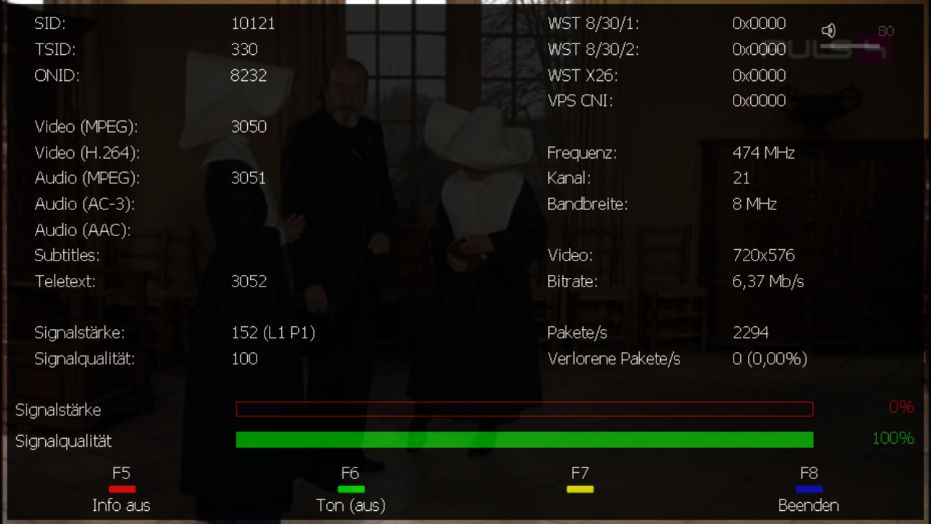

Mit einem Diversity Antennen Setup habe ich eigentlich hervorragenden Empfang. Die ORS Muxe werden vom Sender Pfänder mit einer ERP von 60-70 kW abgestrahlt. Das Signal ist fehlerfrei. Hier ein Screenshot von den TerraTec Home Cinema Signal Statistiken:

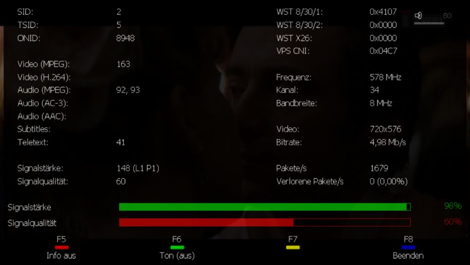

Der SRG Mux wird lediglich mit einer ERP von 9 kW abgestrahlt. Da gehen gelegentlich ein paar Pakete flöten. Hier die entsprechende Signalstatistik:
Der Prozentbalken für die Signalstärke ist offensichtlich falsch. Weiß jemand, was der Wert bei der Signalstärke zu bedeuten hat (L1 P1)? Ich möchte das Signal nun etwas optimieren, weiß aber noch nicht, wo ich ansetzen soll, weil ich die Signalstärke nicht zu interpretieren weiß, sprich ob ein Verstärker Sinn machen könnte oder nicht.

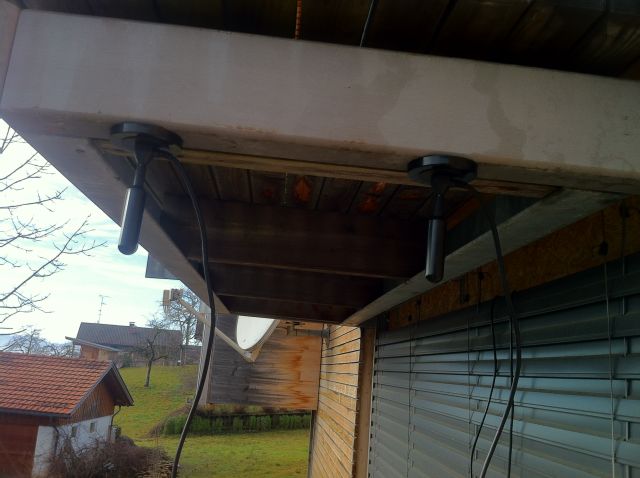

Ich habe jetzt 2 neue Antennen (Diversity Setup) installiert und vertikal ausgerichtet. Damit konnte ich 57 dBuV Pegel und 100% bei der Signalqualität für die SRG SSR Frequenz erreichen. Ich glaube, ich empfange SRG SSR nicht mit 9 kW ERP vom Sender Pfänder, sondern mit 21.7 kW ERP vom Sender Säntis, auf welchen ich hier freie Sicht habe.
So, hab jetzt rausgefunden, welche Masten ich hier fehlerfrei empfange...

Hier mal 2 Richt- statt Stabantennen zu testen, wäre bestimmt auch interessant, da diese auch einen Antennengewinn haben.
Hauptkeule für schwache Sender und Nebenkeule für starke Sender.

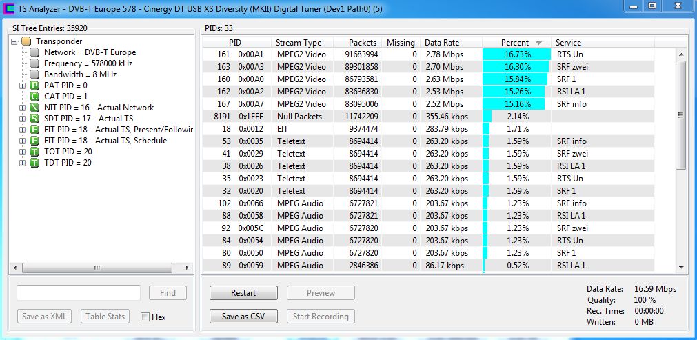

Heute mal deutlich über 12h den TE Analyzer auf der schwachen SRG SSR Frequenz (578 MHz) laufen lassen:
Sieht brauchbar aus.
